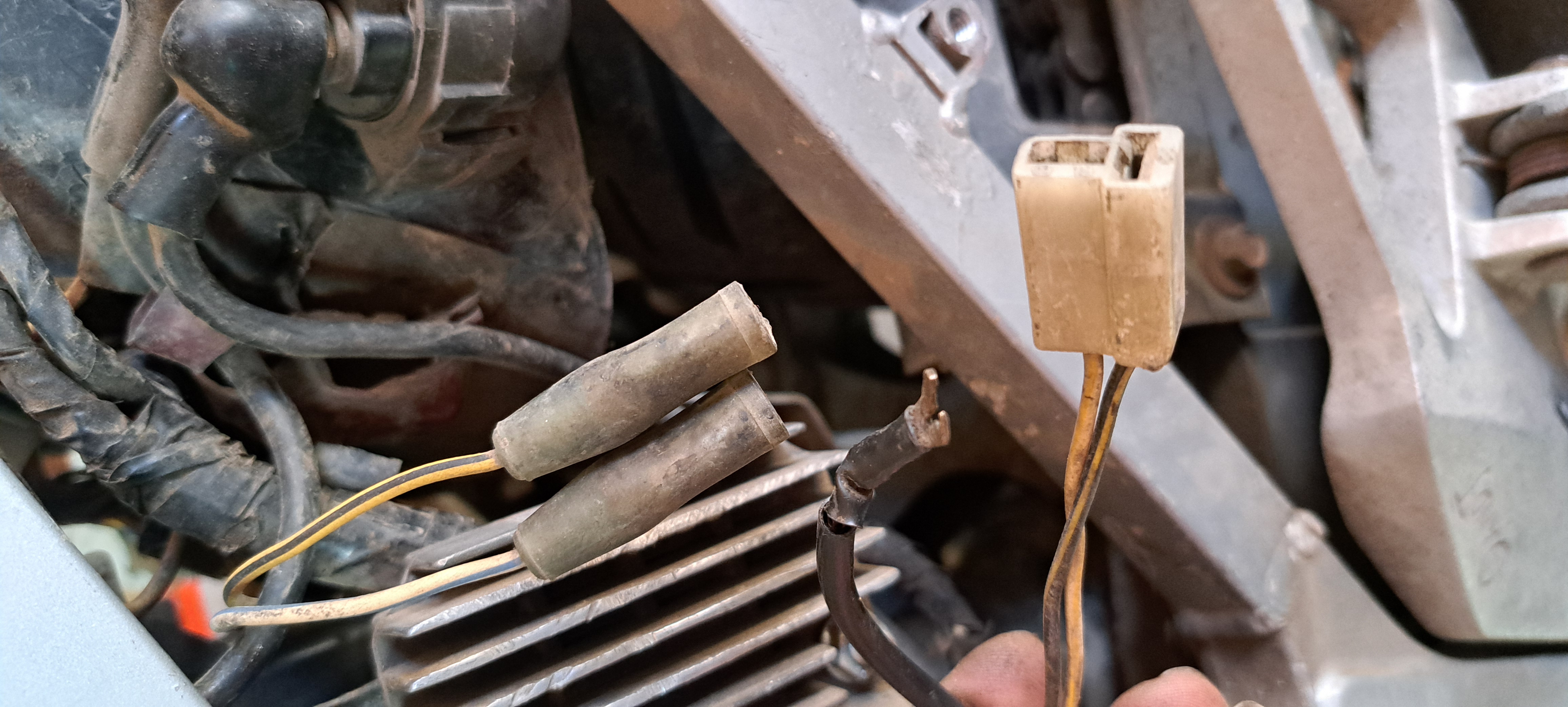

От капиталили двигатель, осталось собрать проводку во едине, но есть 3 провода по левой стороне (рядом с акб которые, 1 фишка и 2 провода вместе с фишками и масса, тоненькая фишка. Не могу понять от куда это и куда. Сам с мото/авто проводкой дружу не очень.

MaxUzer, штекер на фото соответствует штекеру с датчика Холла, если там будет неконтакт, коммутатор не поймёт, когда дать искру.
Один хвост от данного соединения должен идти направо-вверх к коммутатору, второй хвост налево-вниз к крышке генератора и под ней крепится к ДХ.
Если хвост уходит не к генератору, значит просто используется похожий штекер для чего-то другого.

Я думаю это от датчика хола идёт, у меня также выглядят.. И если перепутать то мот не заведётся. Я так мастеру кучу денег отдал, а виноват сам случайно перепутал. Выскочили провода из фишки..

Разобрался дв не совсем, один из проводов идет на бак, так как покупали мы его разобраным и эти провода не были подключены один на датчик давления масла в двигателе (или что т типо того), а схема проводки на столько ужасного качества, что такие цвета очень трудно рассмотреть. А провода одиночные с фишкой так и не понял зачем они. Но они судя по виду не куда и не подключаличь судя по налету на них и пыли внтури. А так тупые советчики, которые знают технику могут идти лесом, так как это мой первый мотоцикл да еще и страше меня на 10 лет и документации на него (в хорошем качестве) просто не существует.

Документация на него скорее всего существует, просто ты искать не умеешь. Для понимания вопроса, GPZ400 это кавасаки EX-4, он же внутрияпонский GPZ500, который отличается объемом на сто кубов больше, а в остальном это тот же самый мотоцикл. А ещё, скорее всего, схема подключения проводки там такая же как на ER-5 и на EN500, и на KLE500. То, что есть неиспользованные штекеры, это скорее всего побочный эффект, так как жгут проводки скорее всего один и тот же на всех этих мотоциклах, гже-то подключается один штекер, где-то другой. Вообще этот мотор ставился на разные модели, он один из самых популярных на мототехнике кавасаки. Так что искать надо в ту сторону. Все эти пятисотки шли на европейский рынок, а значит есть и сервис-мануалы, и схемы, и микрофиши на английском или немецком языке, что куда продуктивнее, чем разбираться в японских иероглифах через гугл-объектив.
Ну и в конце концов, как ты видишь, по проводке тебе владелец ER-5 ответил, что служит косвенным подтверждением моих слов.
