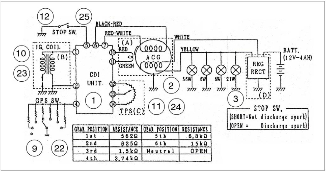

Предыстория такова:
Купил товарищ husqvarna sm510r. Проездил 200км и потерял искру.
Приговорили ему статор (че с ним произошло я не проверял, но он тоже прозванивался и сопротивление было приблизительно одинаковым с новым)
Стотор он поставил неоригинальный. Долго мучали мот и только добились того, что при вращении двигателя искра появляется при нажатии иили отпускании килсвича (т.е одно нажатие - одна искра вне зависимости от количества оборотов КВ).
Позвали меня, я прозвонил всю проводку и все что можно. Менял полярность датчика КВ. Искра была стабильная, если проносить индуктивный датчик мимо металла, и даже иногда в штатном режиме, но на 10 секунд максимум, а потом пропадала.
Многие манипуляции приводили к появлению искры, но не на долго. Вчера уже в от безысходности начал пропаиавть обжатые пины на проводах.
Пропаиваю датчик - искра появилась. Пробую заводить -пропала.
Пропаиваю высоковольтную обмотку - аналогично. У всех истерический смех и непонимание происходящего.
Ах да, мозги проверяли на другом мотоцикле - все ок. Взяли проводку с донора - ничего не меняется. Тоже искра есть только когда она хочет.
В итоге сделал то, чего еще не делал, чтоб можно было сказать что я попробовал все - поменял местами 2 провода(соответствующих по цвету) высоковольтной обмотки, и все заработало..

Общего во всех схемах ACCDI это конденсатор, тиристор, диод, схема запуска тиристора.
Происходит следующее. Импульс при прохождении магнита через обмотку заряжает конденсатор. К моменту подачи сигнала на открытие тиристора конденсатор должен быть уже заряжен. Это первое что требуется от фазы. Второе, при открывании тиристора происходит искра. Тиристор в отличии от транзистора сам не закрывается при выключении управляющего напряжения. Закроется он только если с него убрать полностью коммутируемое напряжение или поменять полярность. Это второе требование к фазам. Если не закроется то и конденсатор не будет заряжаться, не будет следующего цикла.
Помимо этих простых вещей, управляющий сигнал на тиристор часто берется от цифровой микропроцессорной схемы. А вот там уже беспредельно реализуют всякие хитрости с фазами. Основная цель этих манипуляций это защита от обратного вращения путем запрета на искру. Обратное вращение это поломки механизмов и переломы стопы.
Поэтому, при использовании неоригинальных статоров, датчиков, перемотаных статоров искры часто нет из за неправильной фазировки концов обмоток.

В полной уверенности что с зажиганием все в порядке несколько часов провозились со сцепой.
Новый цилиндр не подошел. Поменяли поршень, удлинили шток. С прокачкой полная шляпа. Смогли прокачать только в обратную сторону, засасывая на обратном ходу главного жижу через прокачной штуцер
Все собрали. Завели(до этого несколько раз заводили), прогрели. Я сел, проехал 500м и заглох. Нет искры.
Прям "меня трудно найти, легко потерять и невозможно забыть"
Докатил до гаража. Поменял местами фазы. Появилась искра. Газанул - заглох. Меняю местами - завожу и глохну.
Что это за фигня?!?!?!?!?!

Это плавающая неисправность. Похоже на коммутатор. Начать надо с проверки тонкой обмотки. При прогреве может коротить на массу или давать обрыв. Поэтому надо прогреть на месте и когда пропадет искра искать причину. Можно на холостом ходу погреть коммутатор феном промышленным. Иногда датчик при нагреве дает обрыв.

Это мое "либимое", ладно хоть какую-то зависимость удалось установить.200 писал(а):Это плавающая неисправность.
Есть куда думать.
Почитал.200 писал(а):Прочитай
Задумался о том, что может это подходящий момент купить осцилограф
В принципе что осталось сделать - выявить зависимость импульсов обмотки статора и датчика.

Выяснил у владельца, что во время замены статора он вычестил много хлопьев клея с ротора. Лезли они из щели между стаканом ротора и кольцом магниитов.
Сам вотъезде. Поручил изучить ротор на предмет вращения магнитов.
