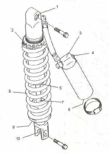

myka, Джебель незнаю сколько по седлу Баджа-860cm, XR250-870cm (инфа с офф.сайта).
Вот стырил с Джебель-клаба картинку с форума. На ней хорошо видны два отверстия в нижнем крпелении амортера Джебеля.. за счет перестановки в верхнее отверстие можно понизить высоту не трогая настроек пружины.

karmoran
на тест-драйве я осматривал WR на предмет понижения, там внизу была резьба, похожая на ту, что на изображении сверху пружины - здесь эта резьба, я так понимаю, выполняет роль регулировки хода пружины?

myka писал(а):там внизу была резьба, похожая на ту, что на изображении сверху пружины - здесь эта резьба, я так понимаю, выполняет роль регулировки хода пружины?
Преднатягивая пружину - меняешь высоту мота что на Выре что на Джебеле да и на всем остальном, неважно сверху или снизу резьба эта, но все дело в том что преднатяг предназначен для регулировки подвески, а не для регулировки высоты. Тоесть понижая высоту пружины ты автоматически уменьшаешь ход амортизатора.. так что тут надо хорошо подумать сколько крутить.
