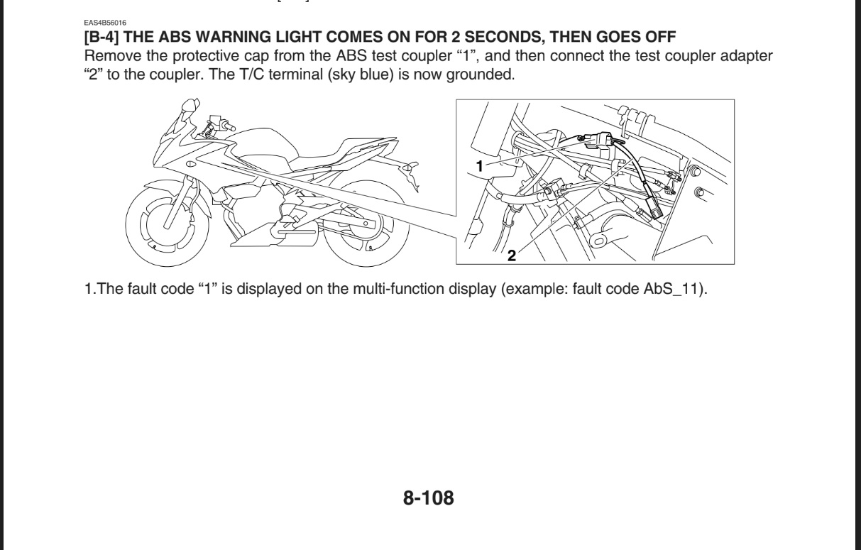

Виталий, а перемычку кидать на какие контакты? А то на картинке "подключите приспособление".

Yggy писал(а): а перемычку кидать на какие контакты? А то на картинке "подключите приспособление".
Щя гляну
Добавлено спустя 11 минут 37 секунд:
Два контакта у защелки. А равно массу(черный провод) подать на голубой

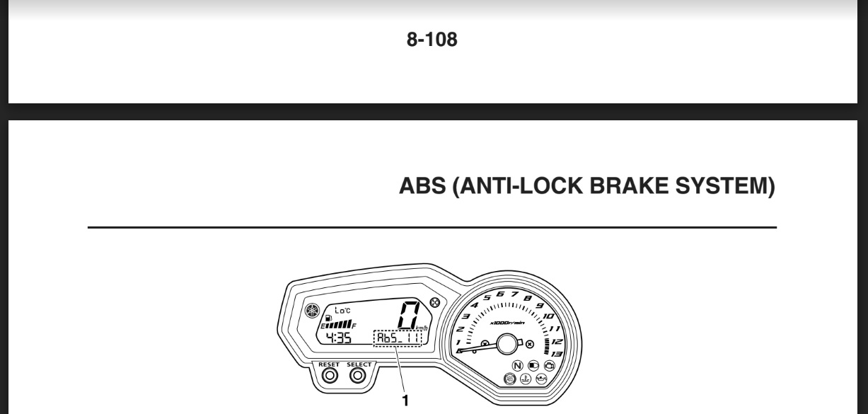

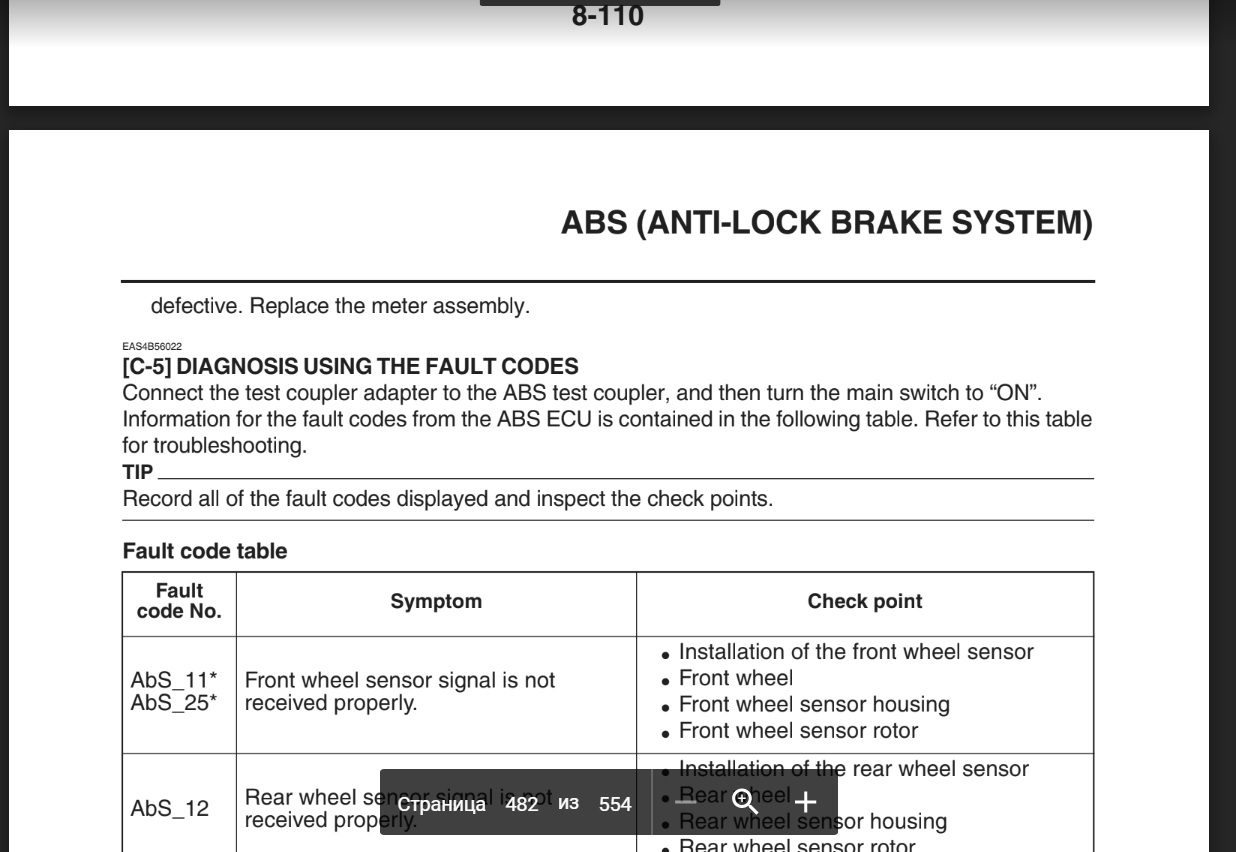

Офигеть... Ошибки 24,25,11
:unknw:
Добавлено спустя 3 часа 48 минут 10 секунд:
Кароч, передний сенсор и лампочка тормоза.
Как интересно))
Добавлено спустя 4 часа 26 минут 50 секунд:
Так!
Это, конечно, дичайшая стыдоба, но на тот маловероятный случай, если найдется такой же сказочный раззвиздяй типа меня, отпишусь по сути:
- ошибки 11, 25 не стоят внимания, так как
A fault code is indicated if the rear wheel rotates for longer than about 20 seconds (fault code No. AbS_11) or
for longer than about 2 seconds (fault code No. AbS_25) with the front wheel stopped (e.g., when the vehicle
is on the center stand
- а вот 24, видимо и есть искомая:
Brake light signal is not received properly
while vehicle is traveling
Началось всё с того, что я прокатился в новых высоких ботах и мне было неудобно задирать носок на педаль тормоза. Опустил я её на максимум, а про концевичок вооообще ни сном, ни духом :dash2: И ездил я, братики, целый месяц с постоянно горящим стопом.
