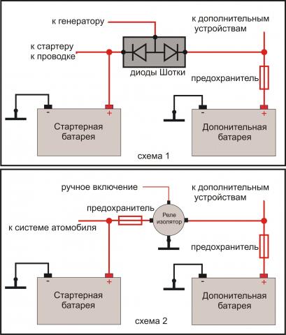

Что если подключить для каких-то допов
доп батарею, типа тех, что продают для пуска?
Ну да, порой нужно будет таскать к розетке на дозаряд,
но зато где-то ночью не посадишь основную систему и тем более не убьешь ее.
Вопрос может быть можно организовать подзаряд
такой доп батареи от бортовой сети?

Kiberg, если то будет пускач аля павэрбанк, то подзаряд ее от сети мотоцикла будет осуществляться очень долго в виду системы преобразования.
Не уверен что правильно понял задачу, но тут более подходящим будет просто второй акб, отключаемый от сети во время разряда основного(можно даже автоматически), либо тот самый павэрбанк, но лежащий постоянно заряженный на черный день.

А есть разница какой доп аккумулятор по емкости ставить?
Как у них с зарядом получится? не выйдет так, что основной
будет не дозаряжаться?
Добавлено спустя 1 минуту 46 секунд:
Думал про пауер банки потому что они меньше и легче ,
плюс, их садить можно в ноль, а аккумуляторы вроде не
рекомендуется так сильно просаживать

elektrik
В первой схеме стартерный АКБ будет заряжаться в самую последнюю очередь, когда заряда генератора хватает на всех потребителей и еще остается, а доп акб зарядился... ИМХО...

и то и это аккумулятор. один с защитой, а другой нет.Kiberg писал(а):их садить можно в ноль, а аккумуляторы вроде не
рекомендуется
все зависит от баланса потребления и зарядаKiberg писал(а):не выйдет так, что основной

такой у меня есть обычно на 12 в для жилетов с подогревом (не пускач)Виталий писал(а):либо тот самый павэрбанк, но лежащий постоянно заряженный на черный день.
можно все ночь в палатке отапливаться если что)
Если же пускач, то как он поможет в черный день, если правильно сделал выводы,
то при перегрузе системы не только сядет аккум, но и накроется все остальное,
так что пускач наверно уже не спасет
Добавлено спустя 7 минут 1 секунду:
я бы наверно предположил такую задачу или схему..Виталий писал(а):Не уверен что правильно понял задачу
Есть доп аккум и он питает те допы, которые ему выделены..
Остальная схема его не касается, но если в основной цепи
есть достаточная мощность (например на дальняке, днем, тепло, подогрев не нужен,
свет тоже) , то это используется на подзарядку доп аккума. в пути
Последний раз редактировалось Kiberg Вт апр 03, 2018 17:51, всего редактировалось 1 раз.

Насчет доп. аккумов скажу одно: на всех машинах, где их ставится два, предписано ставить одинаковые, в идеале один производитель, одна технология, одна емкость, одна партия.
Six in - six out.

Если это просто 2 акб, то да, если резервная система, то пофигThug писал(а):на всех машинах, где их ставится два, предписано ставить одинаковые

измерений не проводил, но по первой схеме делал знакомым на два квадра. только малость доделал- один акб только на стартер ,второй на всё остальное. кроме благодарностей от хозяев никаких жалоб не было)))XPOH писал(а):стартерный АКБ будет заряжаться в самую последнюю очередь, когда заряда генератора хватает на всех потребителей и еще остается, а доп акб зарядился...
