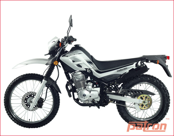

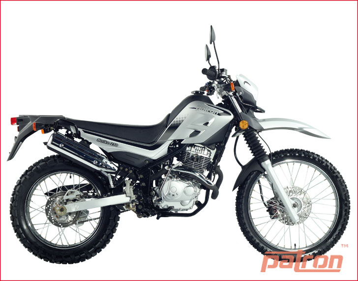

Народ срочно помогите!!!!!!!!
Где переднее колесо можно преобрести........ от какого мотика ещё хотябы....... или может кто продаёт.......
И ОТВЕТЬТЕ НА ВОПРОС! У Patron Strike 250 переднее колесо такое же или нет?
ОЧЕНЬ СРОЧНО!!!!!!!! :smile23: :smile23: :smile23: :dash2:
И У Patron Strike 200 Изображение тк вроде можно попробывать заказать:(((((((((((((
jenek
На форуме: 18 Лет 10 Месяцев 21 дней
Сообщения: 275
Зарегистрирован: Пт окт 12, 2007 19:05
Откуда: Питер
Мотоцикл: ZongShen GY-5 [enduro]
Re: Lifan-ЗиД LF200GY-5
#1115 Сообщение jenek »
3BePb2011
Ну, смотри /хоть, первых три твоих фото у меня не открылись/ - вилка, в точности, как у ЗИДа, тормозная машинка - тоже, привод спидометра - тоже такой же. Я на 95% уверен, что у Патрона такое же колесо, что и у ЗИД, LIFAN и ZONGSHEN. У меня ZongShen - и визуально всё абсолютно такое же. У нас у всех клоны одной и той же модели, под разными марками.
Кста, тоже самое могу сказать и про заднее колесо. Но здесь могут быть вариации на тему диск/барабан.

oxnet, думаю, это оно и есть...
3BePb2011
Сообщения: 18
Зарегистрирован: Ср мар 09, 2011 17:12
Имя: Vlad
Мотоцикл: Yamaha ybr125 / Lifan GY-5 200
#1118 Сообщение 3BePb2011 »
jenek
ну так я тоже точно уверен на 95% но малоли(((( не хочу обламаться....
oxnet похоже оно, а есть что-нибудь такое в москве? :-( или может кто-нибудь помочь его из питера переслать?:( и какие это сроки?:(
