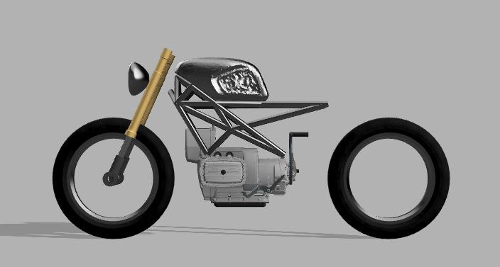

Вот на этой фотке хорошо видно зачем большой поддон и двигатель поднимать
Функционально:
Выходной вал кпп получился на уровне центра заднего колеса, тк данная модель чисто компоновочная, если не ошибаюсь это эскиз 26 (да-да, к 26 модели начерченной с нуля, имеем только общие параметры шасси типа колесной базы и тд, переднюю подвеску, эргономику требующую проверки на посадочном прототипе из говна и палок, ну и эстетику). Так вот, чтоб кардан не ломало (больши никогда не буду строить карданные мотоциклы, я их и так не любил, теперь ненавижу), надо чтоб ось качания маятника проходила через точку гибкого сопряжнния кардана (муфта или шрус, у кого как, я шрус буду ставить), при этом нужна правильно работающая задняя подвеска, то есть ось качания маятника должна быть выше оси заднего колеса минимум на величину хода заднего колеса... Это почти взаимоисключающие вещи, но шпана с домашним инженерным образованием и не такое нагибала))
Эстетически:
1. Слишком большая щель между дрыглом и баком, перебор с визуальной легкостью. Да и он распадается визуально на две массы- тяжелый бак, тяжелый мотор и пустота между ними, надо однородности добавить через сближение
2. Подняв дрыгло, снизу станет пусто, вот туда вытягиваться буду через увеличенный поддон
Функционально:
Эстетически:
