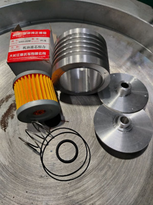

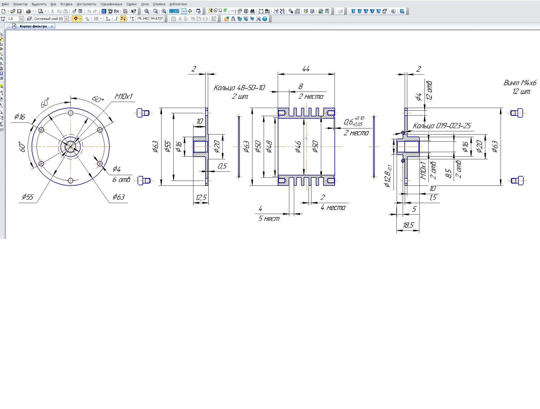

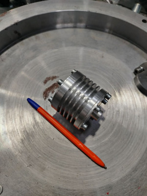

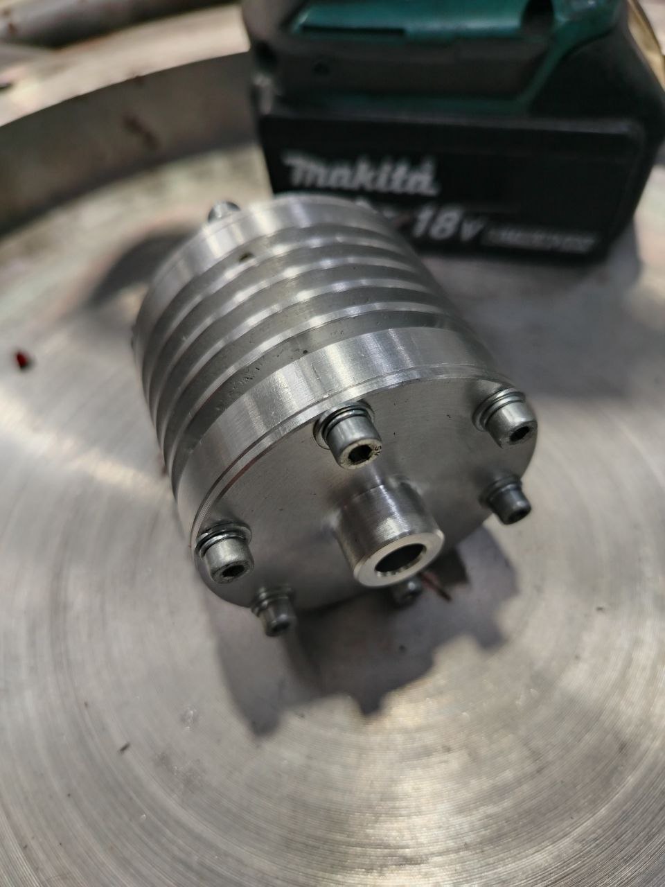

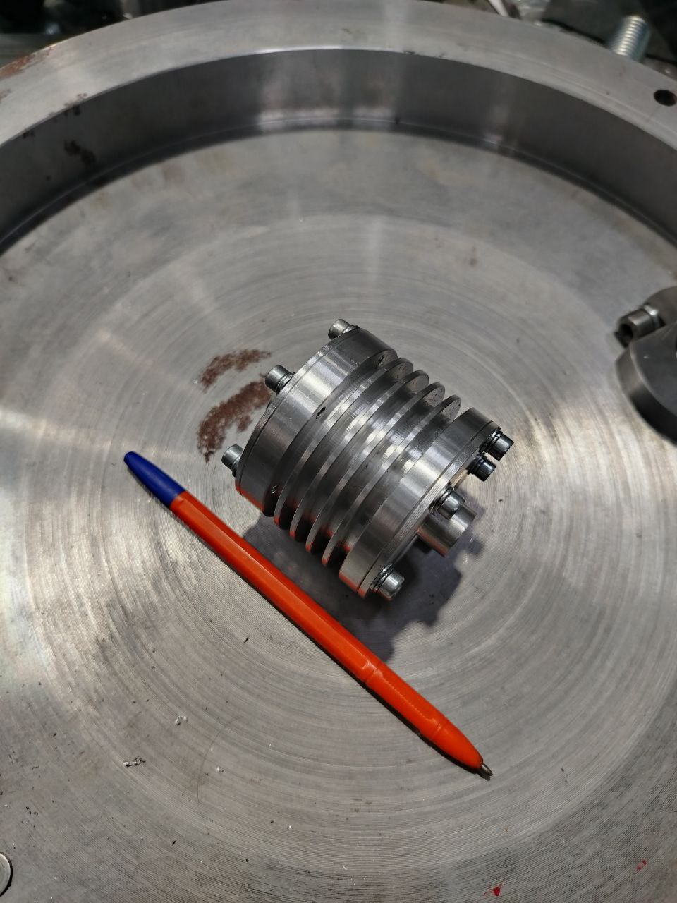

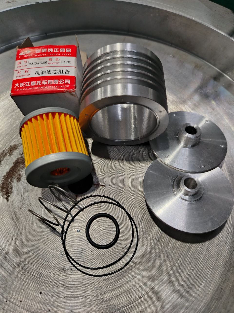

Я в том году нарисовал себе и сделал масляный фильтр, на одном из самых распространённых картриджей на Алишке )
Но пока не ставил... Вместе в радиатором буду ставить, раиатор уже заказан там же, на Алишке, едет.
