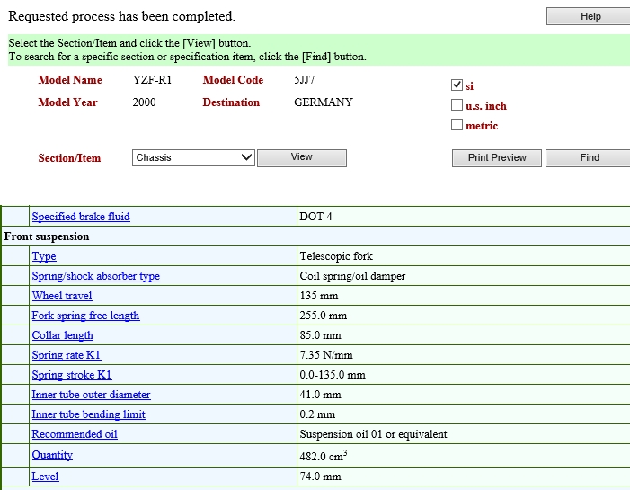

#26 Сообщение 1RMС_RU »
serega_temruk писал(а): Чт сен 13, 2012 20:07 какое вилочное масло лить в R1 2000г синтетику или полу синтетику и какая вязкость ????
В приложении скрин официальных рекомендаций
