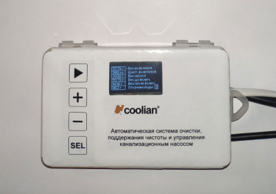

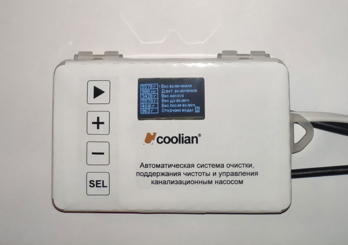

Сололифт без системы автоматической очистки и поддержания в чистом состоянии, приходится самому периодически разбирать и чистить в ручную. Раз в 3 месяца. Иногда после потопа, т.к загрязняется клапан накопительного бака. Автоматическую систему очистки делает Coolian, есть в авито за 7500р. Чистит, создавая вакуум в накопительном баке и кавитацией воды. Детали датчика воды тоже не надо менять, т.к. система родной датчик от grundfos не использует, имеет электронные датчики для установки под 2 ножки насоса. Добавляет также защиту по температуре двигателю насоса. Через экран можно настроить вес и длительность срабатывания.
Труба из сололифта должна идти вверх лишь на 15 см. Тел для консультаций по системе очистки - 8-965-1759175
