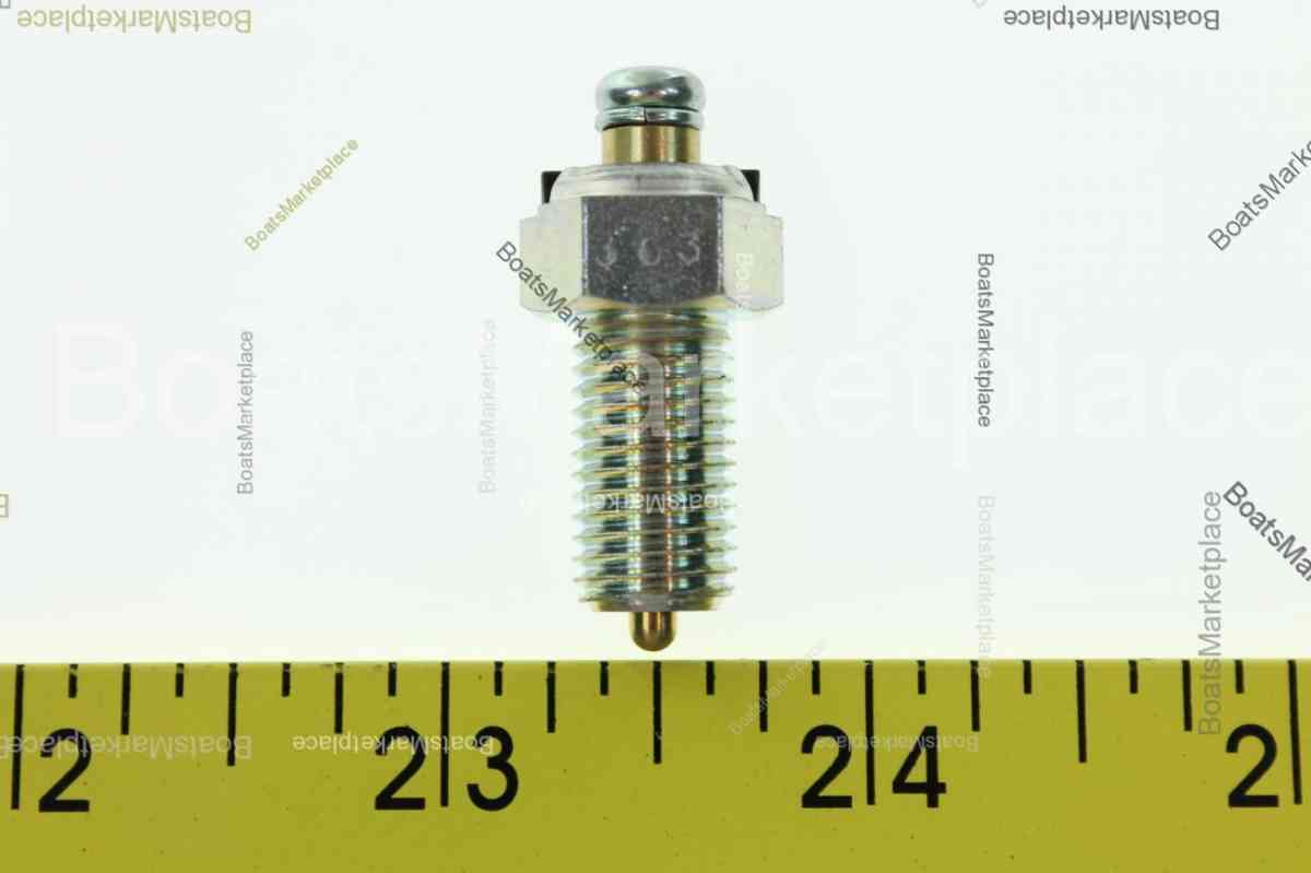

датчик нейтрали выкрутить и прозвонить.
если что - новый 800р
Бесеныш писал(а):Экзист говорит 10600
позвонить официалам - у них дешевле.
На следующий год была замена детали. Проверить подходит-ли. Она стоит уже около 5000.
Ну или попробоавть заварить

Глянул мануал.
Датчик замыкается на массу на нейтрали.
Все просто, никаких сопротивлений.

Бесеныш писал(а):я как-то плохо себе представляю принцип его работы
Нажимается на шток - контакт размвкается.
если провод действительно цел, то скорее всего этот самый шток погнулся от внешнего(со стороны улицы) воздействия.

Бесеныш на моей ямахе,датчик КПП -этопластиковый диск с одной стороны металические кружки,с противопооожной винты к дискам(7 шт,1-нетраль и 6-ть под передачи) вал КПП ккак раз напротив этой пластмаски,с подпружиненым шариком смещеной к одному краю,вал КПП крутится и своим шариком набегает на эти 7-мь дисков в пласмаске!

Бесеныш нужно посмотреть как контретно-твой датчик выглядитслучше ничего не порть! Или отремонтируй свой или купи с "разбора",посади на герметик "жидкаяпрокладка".

Для тех кого в гугле забанили есть в теме фото датчика.
А чем его мазать написано в мпнуале. И как проверить тоже.

Виталий судя по форумах: там тот же датчик что и на моем, тока на моем 7-мь контактных-площадок ,а на этом тока 1-наНа форуме пишут: чтоб сделать "индекатор включеной передачи" ставят от YZF,размеры теже!
