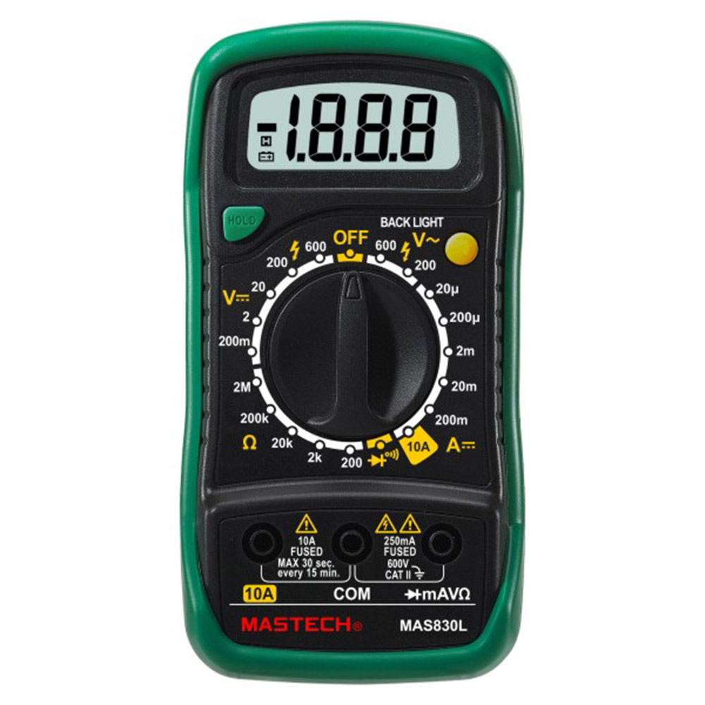

И еще замечание: на моем простеньком тестере сопротивление обмотки померить тяжело.
Должно быть около одного Ома. Тестер показывает 1.3 (максимум из мануала 1.4). еще более дешевый тестер показывает 2Ома (два, ато тут некоторые О с 0 путают)
Сам тестер.
Сам тестер.
