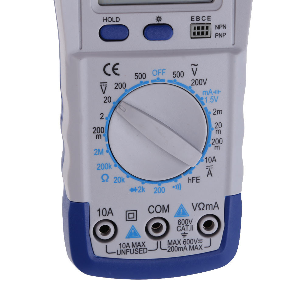

motogood
На форуме: 12 Лет 2 Месяцев 29 дней
Сообщения: 1,551
Откуда: Лыткарино
Re: Вылетает главный 30амперник
#28 Сообщение motogood »
Виталий писал(а):тогда амперметр и искать
сори я тупой, объясни плиз в двух словах как это сделать вот таким прибором, который у меня есть
Добавлено спустя 1 минуту 25 секунд:
дядяваня писал(а):Короткое замыкание налицо
либо гдето не слабое окисление...и повышенное сопротивление
#29 Сообщение дядяваня »
motogood писал(а):сори я тупой
Вопрос: вылетает пред при нажатии обеих тормозов? Амперметр не понадобится скорее всего. А вот тестер в режиме омметра или прозвонки понадобится возможно.
motogood
Сообщения: 1,551
Откуда: Лыткарино
#30 Сообщение motogood »
дядяваня что передний вылетает что и задний, я просто с переднего скинул клемы так и доехал, пользуясь только передним тормозом
