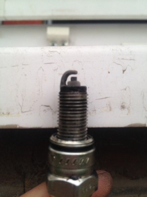

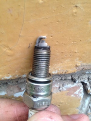

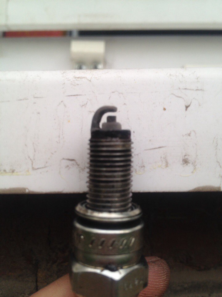

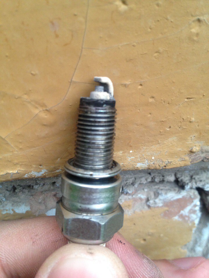

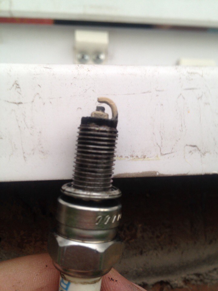

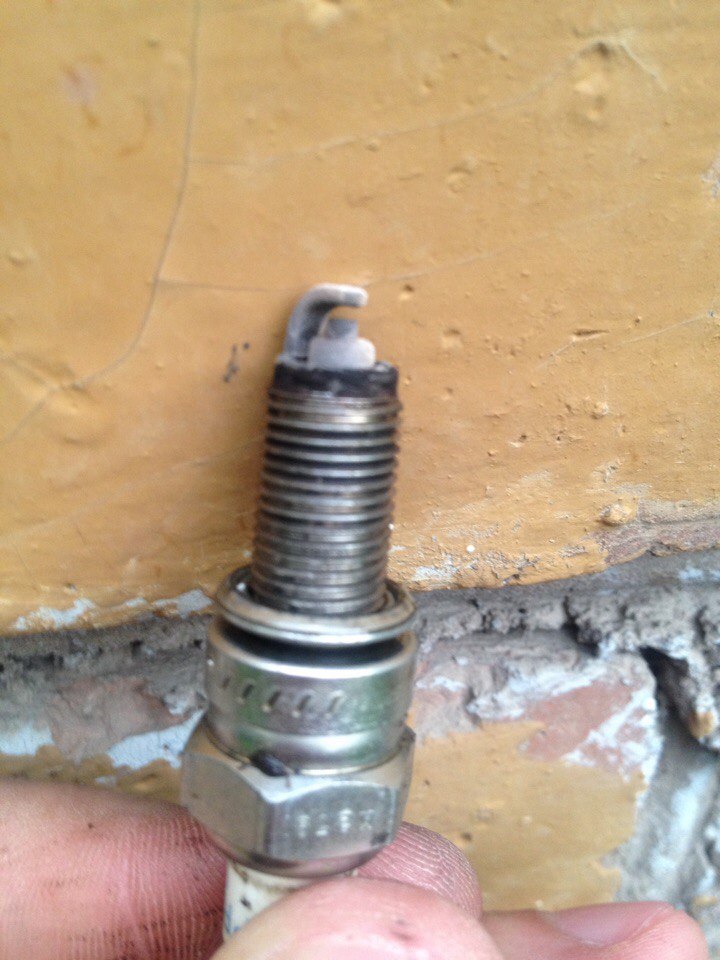

#18 Сообщение Андрей300 »
вот свеча нагар с одной стороны жесткий

Отсюда плохо видно, но белый налет похож на пробитую прокладку головы - антифризом закидывает походу...
