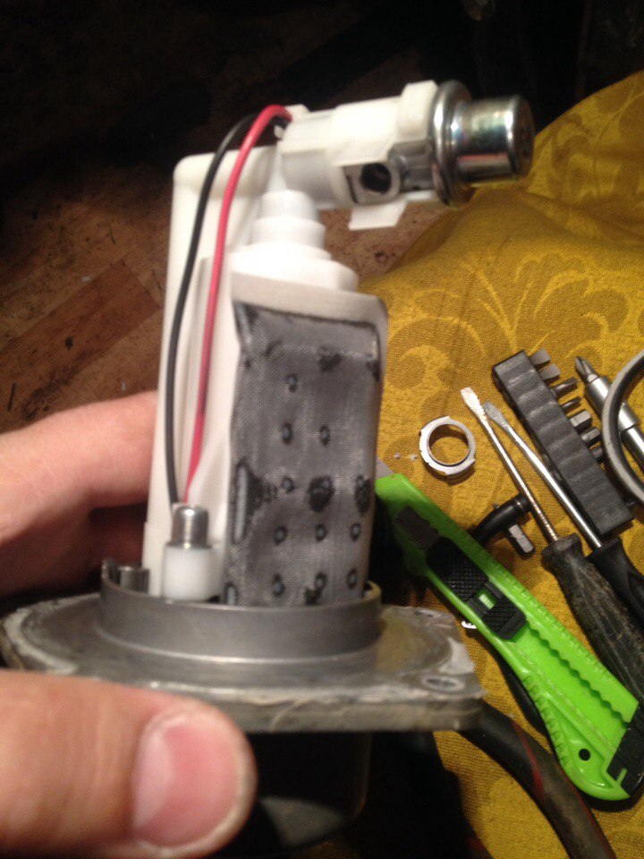

выкрутил свечу она белая, говорят не хватает топлива!
Добавлено спустя 49 секунд:
разобрал бензонасос почистил продул.
Последний раз редактировалось Андрей300 Пн май 29, 2017 20:14, всего редактировалось 1 раз.
Re: глохнит захлебывается как нагревается.
#9 Сообщение XPOH »
Андрей300 писал(а):разобрал бензонасос почистил продул.
Инжевый? Ты точно бензонасос разобрал? :blush2:
Похоже на забитую приемную сеточку бензонасоса. Или фильтр топливный если он есть. :blush2:
Последний раз редактировалось XPOH Пн май 29, 2017 21:23, всего редактировалось 1 раз.
#10 Сообщение Виталий »
XPOH писал(а):Похоже
не похоже..
Последний раз редактировалось Виталий Пн май 29, 2017 22:24, всего редактировалось 1 раз.
Андрей300
На форуме: 9 Лет 2 Месяцев
Сообщения: 8
Зарегистрирован: Пн май 29, 2017 14:03
Откуда: Красноярск
Мотоцикл: KAWASAKI KX450F 2009
#11 Сообщение Андрей300 »
фильтр в бензонасосе какой то темный так должно быть?
#12 Сообщение Виталий »
Андрей300 писал(а):фильтр в бензонасосе какой то темный так должно быть?
Да.
Но если мы заговорили о подачи топлива, то только замер давления и производительности поможет.
Последний раз редактировалось Виталий Пн май 29, 2017 23:19, всего редактировалось 1 раз.
#15 Сообщение XPOH »
Виталий писал(а):не похоже..
Обоснуешь?
Последний раз редактировалось XPOH Вт май 30, 2017 09:51, всего редактировалось 1 раз.
