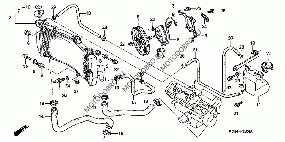

Yggy писал(а):крышку при предпродажке не дотянули. Он сам затянул и всё пришло в норму.
Первая попавшаяся картинка
На большинстве мотов бочек ниже радиатора, а в радиаторе есть пробка.
Пробка держит давление, а в бачке простое сообщение с атмосферой.
Если у ТС так, то такого быть не должно.
Если нету пробки на радиаторе и бочек выше, то вполне возможно.

Посмотрел схему, нету на радиаторе крышки, единственная крышка на расширительном бачке. Скорее всего так и есть - не докрутили в магазине.
Короче, насколько я понял с мотоциклом все в порядке, воняют и сгорают заводские химикаты, уровень жидкостей в норме, температура в норме.
