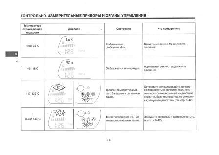

#27 Сообщение Emeljan »
для нашего мапеда из мануала:
