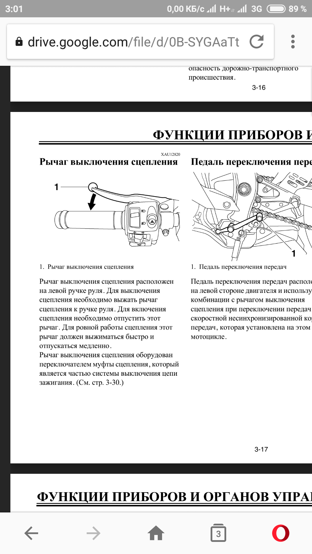

можно еще пальцами ног поизголяться. а по инструкции ездить не судьба? если выжимать как положено ( всегда до грипсы ) то и проблем не будет возникать. а нейтраль тяжко ловится ТОЛЬКО когда сцепление ведет. и не обязательно мот при этом катиться должен. а вот почему ведет: трос растянут, корзина изношена, или просто лень до конца выжать рычаг - это надо уже подумать.Ладо писал(а):При выжиме 2мя пальцами

А я не видел правил, что нужно выжимать сцепление на половину.Сергей666 писал(а):но нигде никаких правил не видел.

Рычан выключения сцепления.
Для выключения выжать к ручке.
Соответственно если не выжали, то не выключили. Нет?
