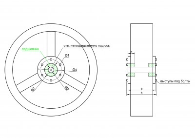

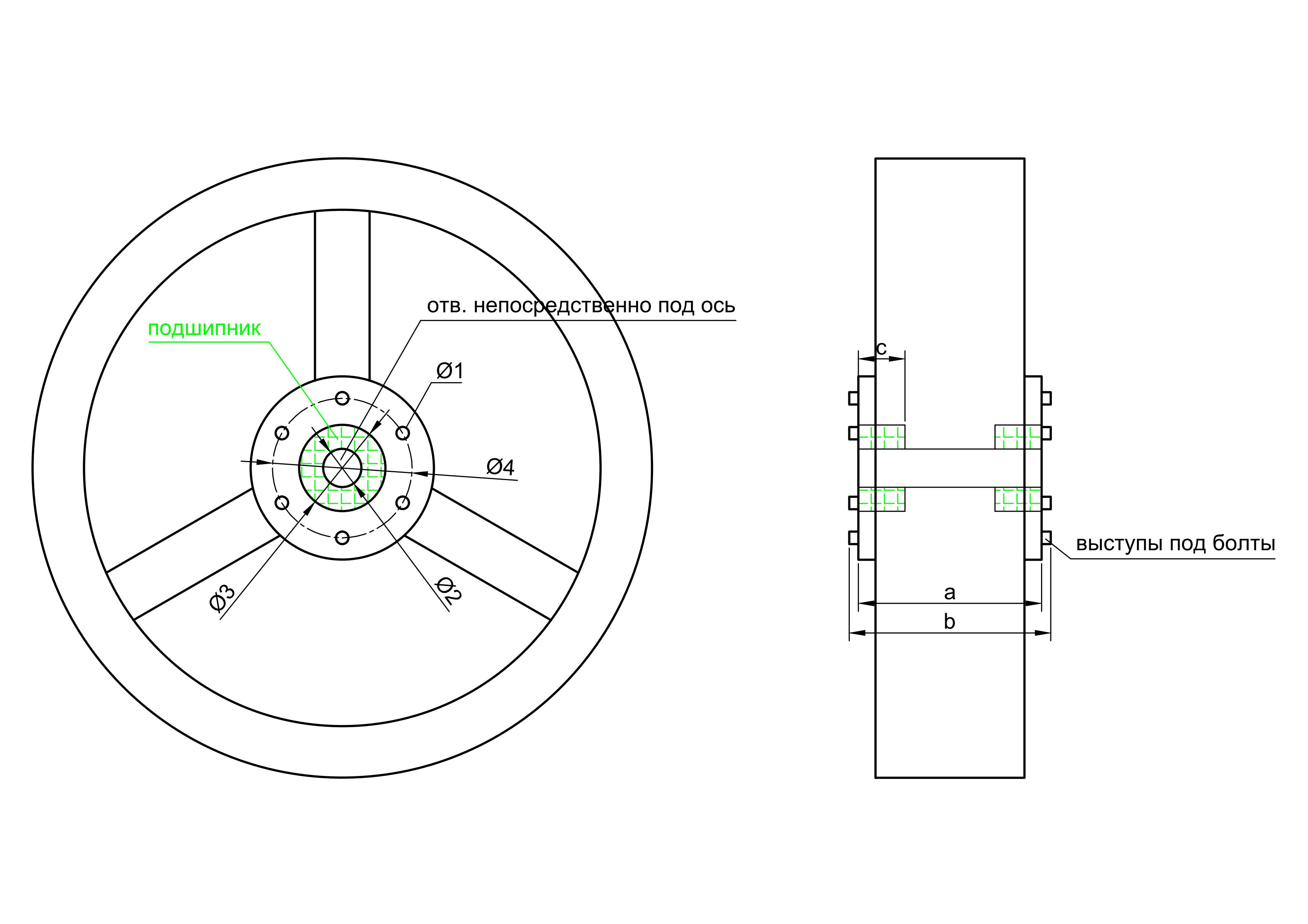

вот. Здесь только колесный диск с подшипником (без болтов и чего бы то ни было).
Показал максимум размеров. Если колесо на моте, понятное дело всё замерить не получится, но по максимуму что сможешь.
Может нарисовал что не так. Если что, поправь меня.

Всё. Теперь точно ясно, что колеса разные. У колеса для F4 на привалочных плоскостях крепления тормозных дисков к колесу нет ни каких выступов под болты. Поверхность ровная и в ней просто 6 отверстий.
Тему можно закрывать ни куда не ходя.

alex28 писал(а):Может нарисовал что не так. Если что, поправь меня.
То есть, чертеж неточен, вокруг дырок под болты на левом виде должны быть окружности, обозначающие внешний край выступов, а сейчас там обозначены только отверстия?

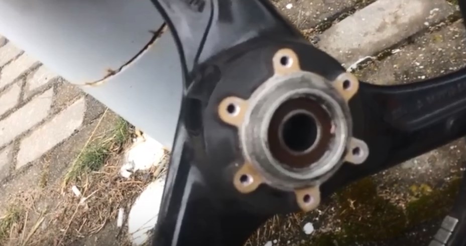

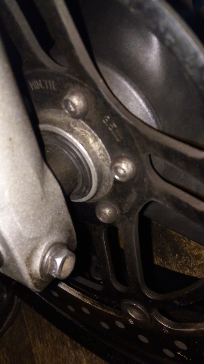

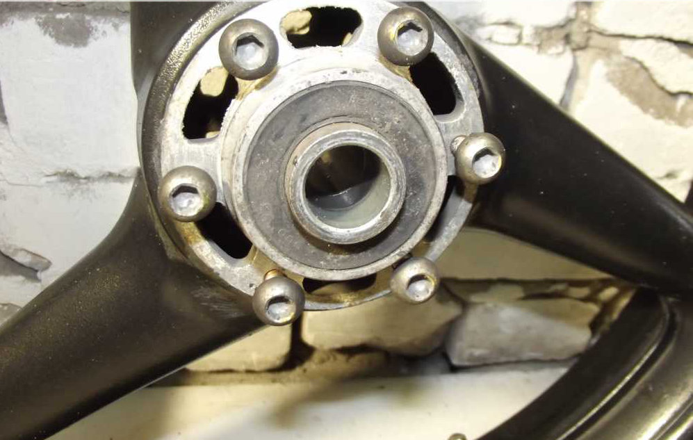

Снятое переднее колесо я ни разу не видел. Рисовал по картинкам из инета, в частности по этой:
https://www.megazip.ru/zapchasti-dlya-m ... o-11076809
Там что то типа выступов присутствует.

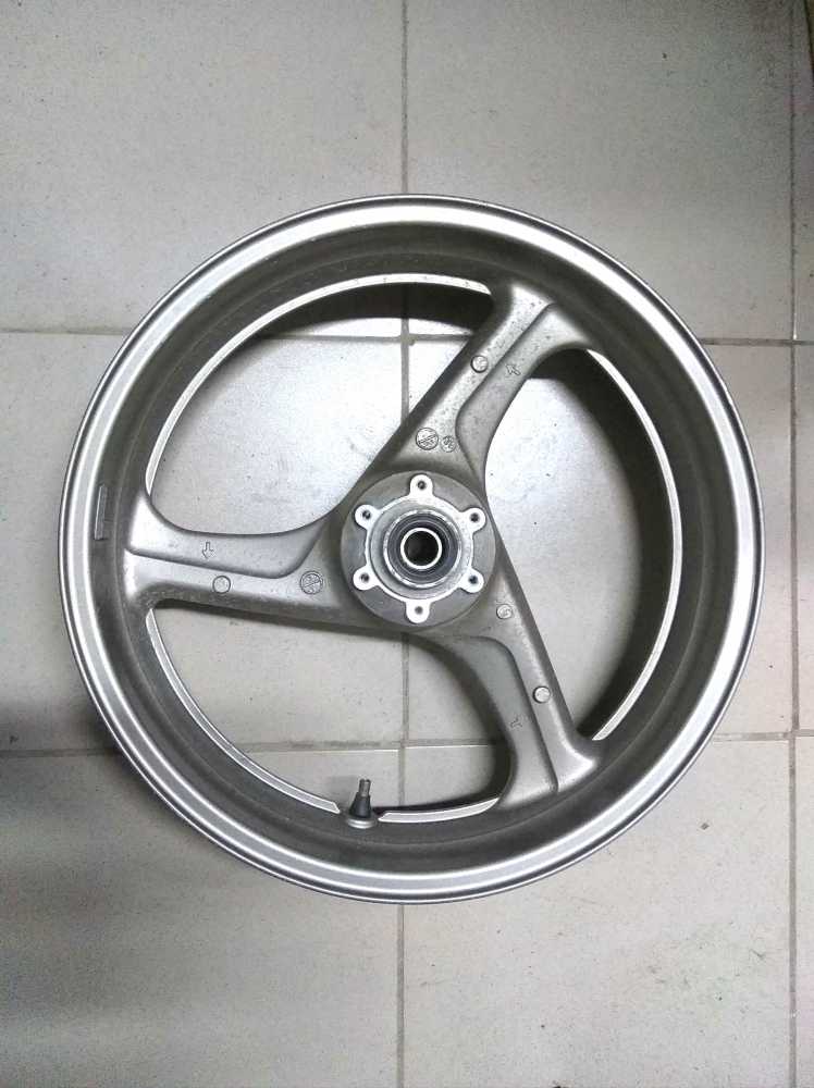

Вот колесо для CBR:
https://www.megazip.ru/zapchasti-dlya-m ... o-13604321
Тут тоже показано нечто похожее на выступы.
Может я неправильно выразился, но места установки болтов определённым образом выделены. Это я и имел в виду.

alex28 писал(а):Может я неправильно выразился, но места установки болтов определённым образом выделены. Это я и имел в виду.
Да эт короче буйня - просто со ступицы снята часть мяса для облегчения. Ключевые размеры диска
1) осевая толщина ступицы по привалочным поверхностям под болты
2) осевая толщина ступицы по тем местам, где ось входит в ступицу и обжимается вилкой/втулками/проставками оси
3) взаимное расположение между 1 и 2, но на самом деле если 1 и 2 совпадает, то данный пункт решается проставочными фтулками
4) всякие посадочный диаметр и ширина обода
5) PCD (посадочное под крепления тормозных дисков, размеры и конфигурация)

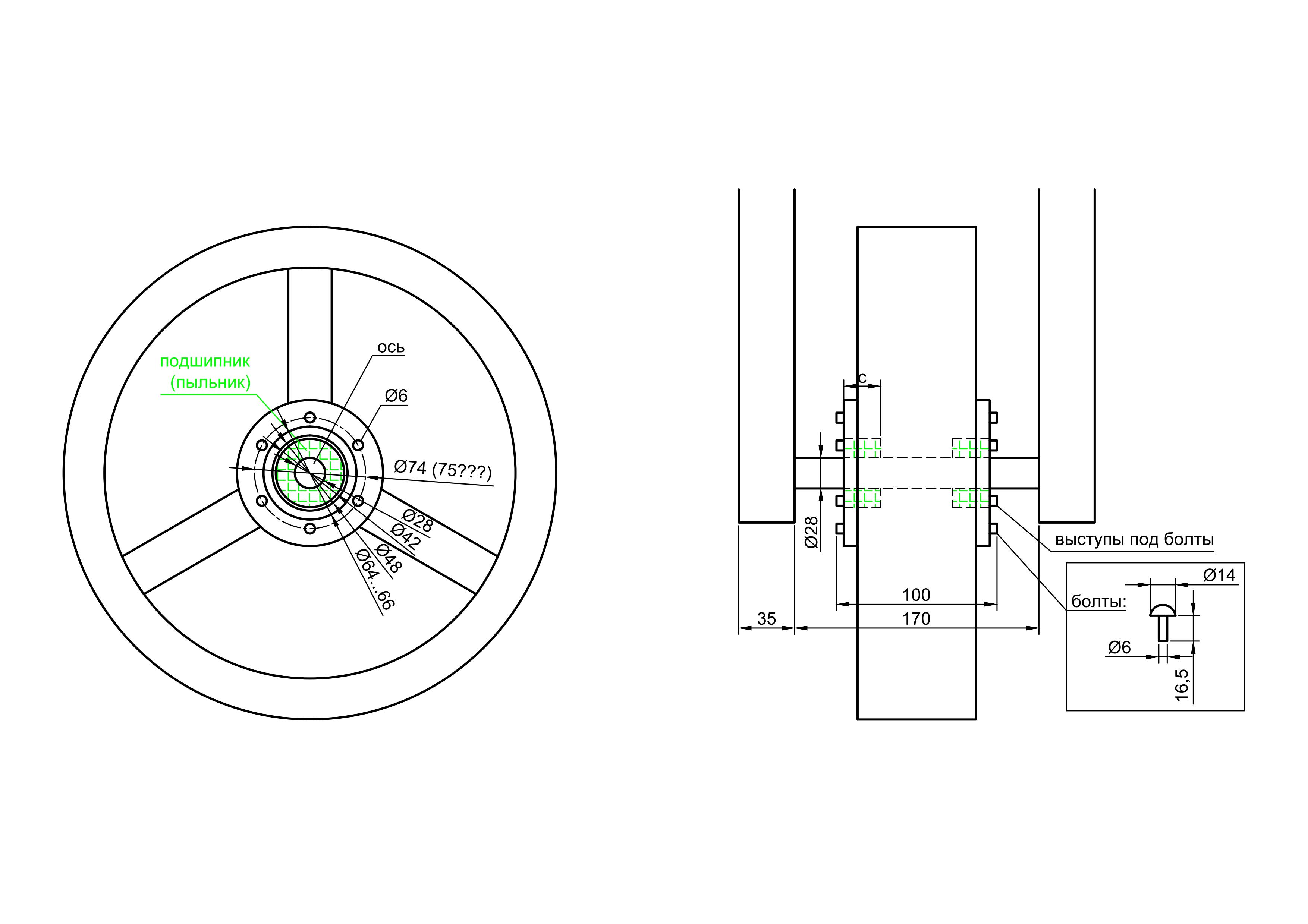

#30 Сообщение alex28 »

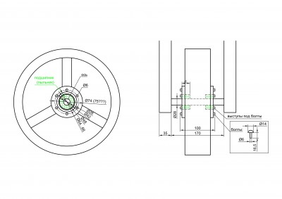

Был в эти выходные в гараже. Вот что намерил
