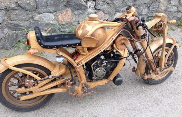

#28 Сообщение day rabbit »
Убрал все :-)
Последний раз редактировалось day rabbit Вс авг 16, 2020 18:50, всего редактировалось 1 раз.

#29 Сообщение Самоделкин96 »
day rabbit, тут к твоему кофру мотоцикл настрогали)
