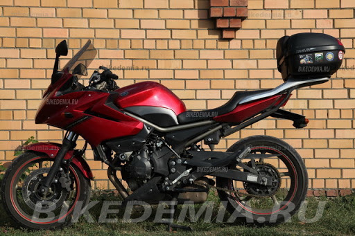

После поездок на несколько дальнячков с рюкзачком понял, что нужен кофр
Помогите плиз определиться с выбором, особо интересует по брендам: чем отличаются, плюсы-минусы, имеет ли смысл вообще смотреть на бренд? Второй момент размер. Какой оптимально? Большой брать не хочу, все таки в городе тоже ездить, не хочу им цепануть кого в междурядье
И последний вопрос: установка, я так понимаю нужно делать (варить) площадку, а сам кофр уже идёт с креплением? Мотоцикл Yamaha_XJ6_Diversion. Благодарю за ответы

В основном креплениями и замками.
Если это бренд из зарекомендовавших себя: Givi, Kappa, Shad, SW-Motech, Hepco-Becker, Zubrcase - то нет. Просто выбрать кофр и площадку к нему. Всё посчитано, проверено, может быть, даже продуто в аэротрубе.
Givi & Kappa совместимы между собой. Остальные - со своими приколами. Самое прочное крепление у зубров, потом Хепко, потом Мотеч (но у них с какой-то серией были неприятности). Гиви=Каппа, Шад более-менее в том же ряду - не самые прочные, но удобнее всего (два рога и защелка, рекомендуется для скоростей 140+ и гребенок притягивать стяжками). Для диверсии и дорог достаточно последних трёх, Зубр/Мотеч/Хепко для турэндур больше.
Самая большая разница - пластик или алюминий. Для города и дорог я за пластик, для туродур в пампасы - люминь с креплением болтами к площадке (правда есть шанс убить подрамник/хвост).
Это как с размером сисек у девушки. Кому поменьше, кому побольше. Для меня идеальный размер: чтобы влезало два шлема, часть защиты и оставалось место (т.е. гиви треккер 52, хотя впритык). Просто собери свой скарб и съезди в БЛ/МрМото и попроси примерить понравившийся.
Верхний кофр шире руля - такого не встречал. Опасаешься за габарит хвоста - возьми закругленный пластик, он вряд ли достанет машину даже в наклоне.
На примере Givi: крепление 364FZ.FH11 устанавливается на хвост (https://media.givi.it/XN-Prodotti/istruzioni/364FZ.pdf), на нее накручивается площадка M7 и покупаешь понравившийся кофр с таким креплением.Jeka писал(а): Пт авг 14, 2020 21:07 становка, я так понимаю нужно делать (варить) площадку, а сам кофр уже идёт с креплением?

Не совсем понял этот момент, что значит нужен мотоцикл с багажного системой?... У меня диверсия пустая, там ничего нет... Меня волнует вопрос, что если мне сделают крепления под этот недорогой кофр, то потом когда я захочу поменять на больший эти крепления вообще не подойдут. Да и ещё момент, насколько рукодельные, а не стандартные для моего мота будут гармонично смотреться и безопасные?

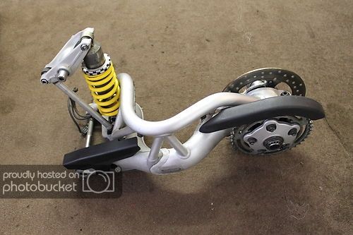

Вот так выглядит стандартное крепление
Имхо, нижняя часть ужасна
- Самоделкин96
- На форуме: 8 Лет 6 Месяцев 3 дней
- Сообщения: 14,164
- Имя: Давид
Выбор кофра
Вот был бы у тебя такой маятник- любой сварщик бы сообразил тебе гармонично вписывающуюся площадку под кофр

Имел в виду, что найти диверсию с установленной системой и попросить подъехать для замеров.
Еще раз: тебе сделают боковые "рельсы" и металлическую площадку. На эту площадку ты потом прикрутишь площадку-переходник для кофра. Образец нужен как раз для того, чтобы спозиционировать площадку-"основу" правильно. Рельсы одинаковые под все кофры этого производителя и изготавливается под модель мотоцикла.Jeka писал(а): Сб авг 15, 2020 14:09 Меня волнует вопрос, что если мне сделают крепления под этот недорогой кофр, то потом когда я захочу поменять на больший эти крепления вообще не подойдут.
