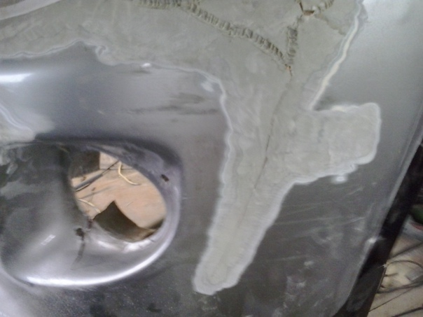

zhenek писал(а): Ср дек 09, 2020 14:05 за такую технологию надо руки отрывать и смешно видеть когда пластик ржавеет и не смешно после того ремонтника выковыривать ту сетку
впаивал сетку из нержавейки. пятый год держится и ничего не ржавеет
zhenek
На форуме: 10 Лет 2 Месяцев 27 дней
Сообщения: 1,897
Откуда: Орёл
Мотоцикл: нет
Сварка пластика своими руками.
#17 Сообщение zhenek »
и что?ну не ржавеет но это как был колхоз так и остался типа этого,а потом сиди разбирай всё это
elektrik
На форуме: 12 Лет 5 Месяцев 11 дней
Сообщения: 674
#18 Сообщение elektrik »
zhenek писал(а): Ср дек 09, 2020 15:06 и что?ну не ржавеет но это как был колхоз так и остался типа этого,а потом сиди разбирай всё это
так то что на фото это вообще дикость...))) я про аккуратную работу говорил...... :~/
zhenek
Сообщения: 1,897
Откуда: Орёл
Мотоцикл: нет
#19 Сообщение zhenek »
сетка не работа
вот примерно работа,старая правда
Изображение ИзображениеИзображение Изображение
