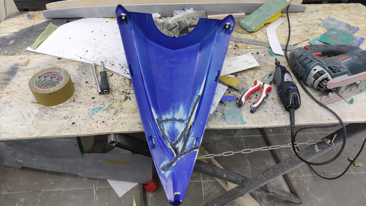

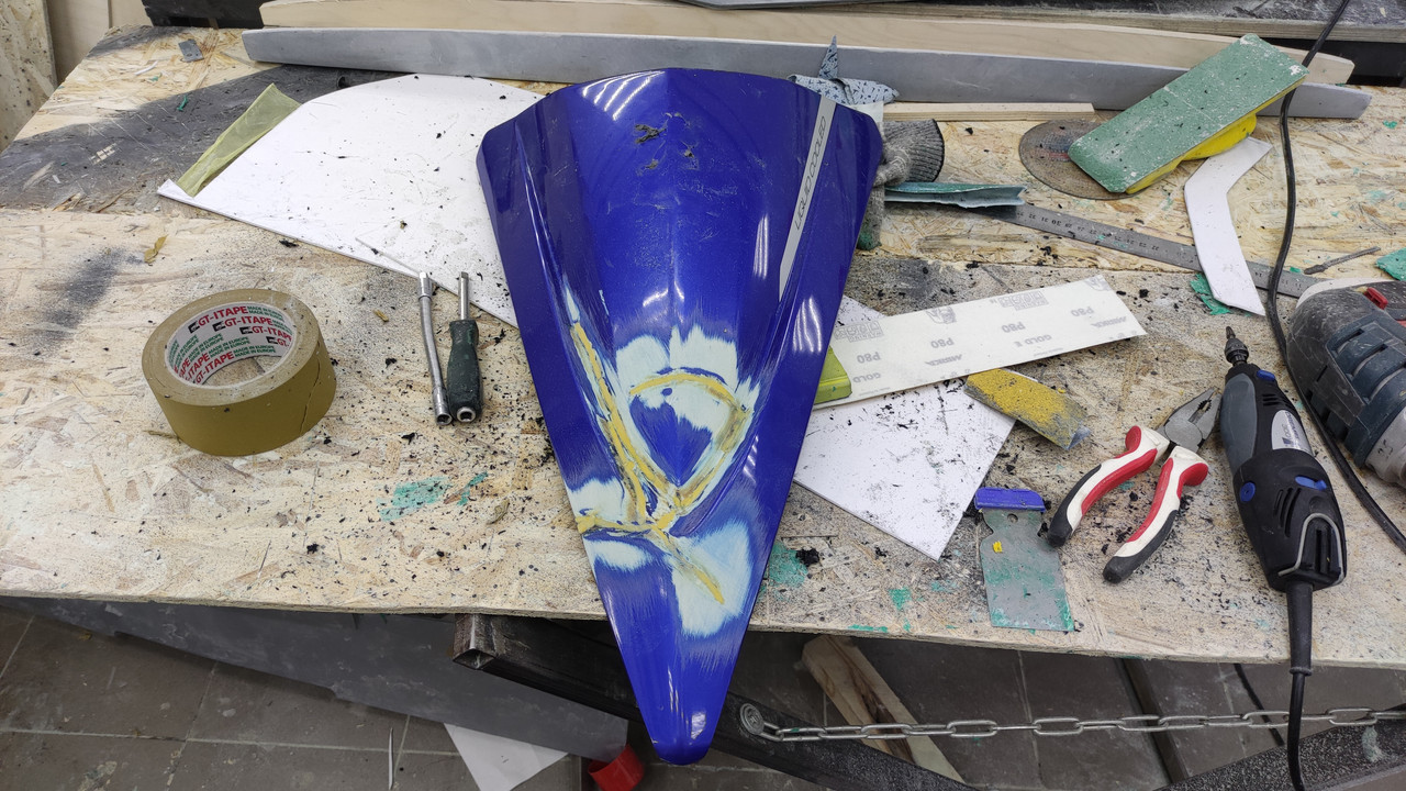

И кто меня за язык тянул?
В теме про скутер озвучил что jet force мною приобретен для "героического преодалевения трудностей".
Пару деталек я уже купил в Польше и поставил. Недостающую заглушку крышки бачка охлаждайки и задний аморт...
Но случилась неприятность. Мопед упал с подножки и повредил клюв.
Пластик ABS. Решил сварить своими руками, используя фирменную присадку. Попутно восстанавливая крепежи.
Опыт интересный.
В меру возможности демонстрация прочности.

надо было по краям особенно усилить шов.шпакля уни что ли?
Сварка пластика своими руками.
#3 Сообщение Виталий »
zhenek, деталь пока без шпакли. Под покрас подготовка следующим этапом.
Поперек ничего усиливать не стал. Наружу выходила только одна трещина. Ее просто широко запаял. Остальные - просто делал провыры подальше или в нахлест, где трешины сходятся расходятся. Там где нужно было бы усилить прперек - не могу утолщать слой т.к. стык деталей.

zhenek писал(а): Ср дек 09, 2020 00:07 подумал жёлтая шпакля
Не, это присадка
zhenek писал(а): Ср дек 09, 2020 00:07 фрезой снимаешь немного и навариваешь
Там край на нет сходит. Все что я от этого получу - это геммор в формировании новой кромки. Посчитал что по 4мм усиления мне хватит.
Да и например я крепежи востановил. Там ширина вообще чуть больше 10мм и усилять некуда. И я за это ухо трясу деталь. А скраю просто ровный участок, который лежит свободно без нагрузки на другой детали.
Я кстати до этого 2 крепежа восстанавливал на этой детали и оба сломались. Но в другом месте.
