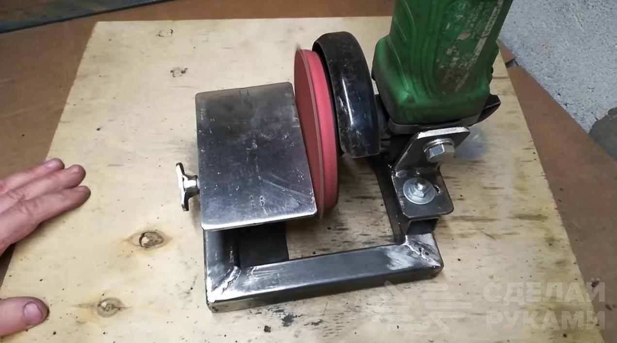

Ш-Ш-Ш писал(а): Пт янв 08, 2021 23:33 Можно ли вот такую штуку на минидрель приспособить?
Это насадка на болгарку, в комплекте идет переходник на самозажимной патрон от дрели, но в дрели оборотов не хватит для полировки, у дрели обычно до 3000 оборотов, на таких оборотах 100мм диск будет нормально работать только на максимальном удалении от центра
Может ребенку нужен какой ни будь тарельчато-шлифовальный станочек? Из брусков сделать "станину" для болгарки, нацепить на нее такую насадку и выводить плоскости достаточно крупных деталей?
