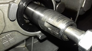

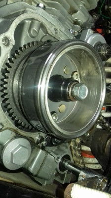

За поюзать спасибо. Но я со ставрополья. Уже со шкивом разобрался. Купил болт на 16 . Заклинил шкив и спресовал болтом . Вот результат вскрытия. Нужны советы ...

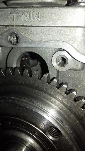

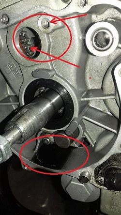

По маслу понял. Должно быть. Ок. Не понятно вверху пустая резьба и отверстие в которое видно цепь. Так и должно быть? Или чего то не хватает ...
На форуме: 13 Лет 3 Месяцев 19 дней
BSE J2. Не могу завести.
#20 Сообщение XPOH »
pwa_nord писал(а): Вс апр 18, 2021 23:35 Не понятно вверху пустая резьба и отверстие в которое видно цепь. Так и должно быть? Или чего то не хватает ...
Нормально, там может ставиться направляющий ролик, но сэкономили...

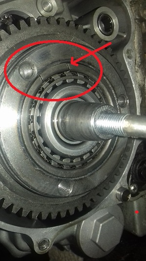

... потом вот эти трещины ... поначалу думал лопнуло. А вроде как технологически правильные. Должны такие быть?
#22 Сообщение XPOH »
Посадочное под маховиком все задрано, шпонку таки свернуло?
И набуя там сальник, непонятно... :blush2:

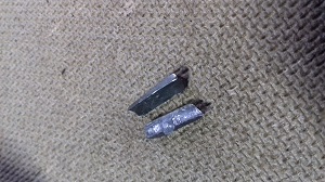

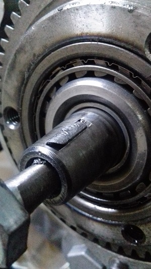

Ну и сама шпонка безжалостно разрезанная пополам. Почему её рвет?. Где то проблема? Или так просто может быть иногда?

#24 Сообщение XPOH »
pwa_nord писал(а): Вс апр 18, 2021 23:37 ... потом вот эти трещины ... поначалу думал лопнуло. А вроде как технологически правильные. Должны такие быть?
Фикзнает... может окно, через которые сухари обгонки вкладываются, но не уверен... погугли фотки этого узла в инете, или в микрофишах поройся...

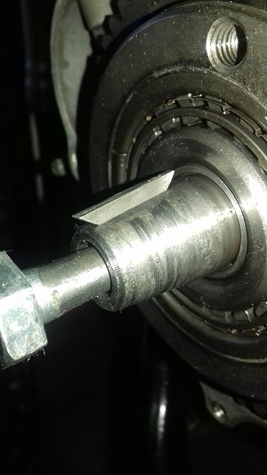

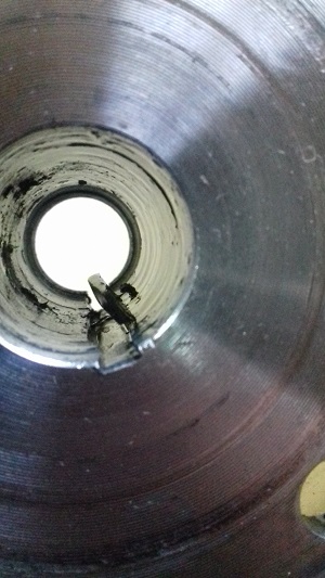

XPOH писал(а): Вс апр 18, 2021 23:39 Посадочное под маховиком все задрано, шпонку таки свернуло?
Да задрано и на валу и внутри шкива. Планирую пастой притирочной посидеть подполировать ....

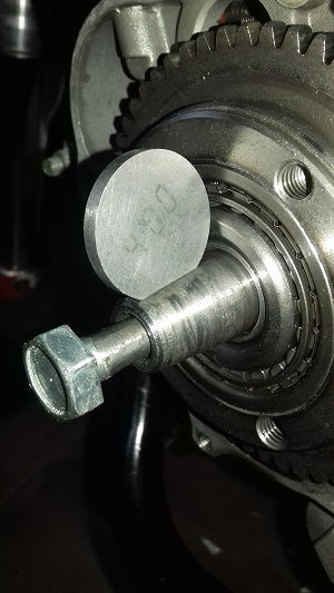

Вопрос - можно ли шпонку новую изготовить из шайбы под клапана. Как раз размер подходит по толщине. По металлу пойдет такая? И сколько она должна выступать посаженная из вала. Сделал пока 3 мм. Но вижу много. Но в любом случае сточить проще...
#28 Сообщение XPOH »
pwa_nord писал(а): Вс апр 18, 2021 23:40 Ну и сама шпонка безжалостно разрезанная пополам. Почему её рвет?. Где то проблема? Или так просто может быть иногда?
Шпонку рвет когда держится все на ней а не на конусе... шпонка нормально не должна нести нагрузку, она просто ориентирует правильно при установке маховика на вал и скорее помогает от проворачивания но не держит... держать должен посадочный конус и затяжка... и если там все разд.рочено (а судя по фото так и есть), то шпонки ты будешь менять как расходник... идея в чем... там конусная посадка маховика, она должна быть шлифованная... более того, когда садят на место, нужно вытирать насухо, не допуская попадания масла в зазор, а болт маховика затягивать приличным моментом (в мануале есть)... тогда держит и не проворачивает даже без шпонки... сейчас по хорошему надо шлифовать посадочный конус коленвала, для этого снимать коленвал и отдавать токарю... ну и в маховике аналогично...
Но можно рискнуть и сделать следующее... это конечно адский колхоз, но должно сработать, не получится если, тогда к токарю либо менять колено и маховик... пошлифуй шкуркой колено и маховик... для этого сними сцепу с другой стороны, зажми через болт другой конец коленвала в дрель, выкрути свечу и крути дрелью колено... подставь шкурку, натянутую на ровный брусок (чтобы была плоскость) и пытайся шлифануть... глубокие риски не выводи, главное выйти на плоскость... с маховиком чуть сложнее, подбери/выточи деревяшку на конус по размеру (выточи из черенка от метлы или лопаты), обмотай шкуркой, зафиксируй конец суперклеем, зажми в дрель и тоже пошлифуй... после всех шлифовок тщательно убери весь абразив и протри все насухо, обезжирь... далее возьми красный фиксатор резьбы (неразборный) (не путать с красным герметиком!) и собери все на него, поставив новую шпонку, затяни моментом по мануалу, можно чуть больше... если придется потом вдруг снова снимать, красный фиксатор откручивается после хорошего нагрева, пневмой... удачи...
#29 Сообщение XPOH »
pwa_nord писал(а): Вс апр 18, 2021 23:47 Вопрос - можно ли шпонку новую изготовить из шайбы под клапана. Как раз размер подходит по толщине. По металлу пойдет такая? И сколько она должна выступать посаженная из вала. Сделал пока 3 мм. Но вижу много. Но в любом случае сточить проще...
Думаю, подойдет... фигасе шаебище... пятак от авто?...

#30 Сообщение pwa_nord »
Ок. Спасибо. Попробую поколхозить. Хотел на синий фиксик посадить по итогам. Чето за красный и не подумал. А ведь правда. Только что покрывать красным фиксиком? Я думал только люльки для шпонки на валу и в шкиве?! Или конус вала тоже надо чтоб со шкивом склеился??!
