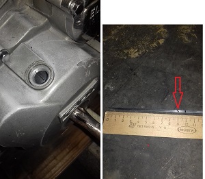

Свечу пробовал. Одинаково. Тут еще момент один . Или я что то не понимаю. Или фигня какая то ... Смотрел сегодня метки зажигания. Совместил 2 риски с меткой - поршень был в самом низу цилиндра. На 10 см штангель залез в цилиндр пока не уперся в поршень.

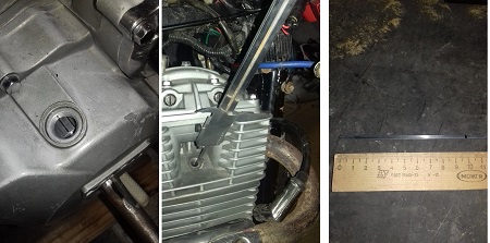

Довернул чуть до второй - одиночной риски. Это я так понимаю риска Т должна быть. Поршень чуть поднялся - 9 см.

И только когда прокрутил почти на 180 градусов. Метка находилась внизу - поршень подошел к ВМТ. По линейке глубина примерно 4,5 см.

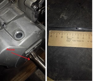

Я так понимаю поршень должен быть в ВМТ когда одиночная риска совмещена с меткой? Или я ошибаюсь?
BSE J2. Не могу завести.
#9 Сообщение maxys146 »
Шпонку ротора генератора могло срезать и искра будет не в вмт, как и метки.

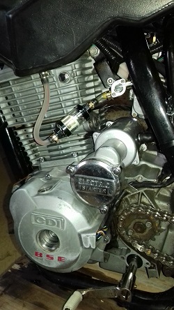

Слил масло. Чёрное как мазут. Хотя вот только залил. Раз покатались и то недолго. Навернул по ходу резьбу в картере. Снял крышку генератора. Там было чутка масла... Разве оно должно там быть? Там же катушки... Болты открутил. Ротор теперь спресовать нужно. Болт на 16 нужен наверное....
