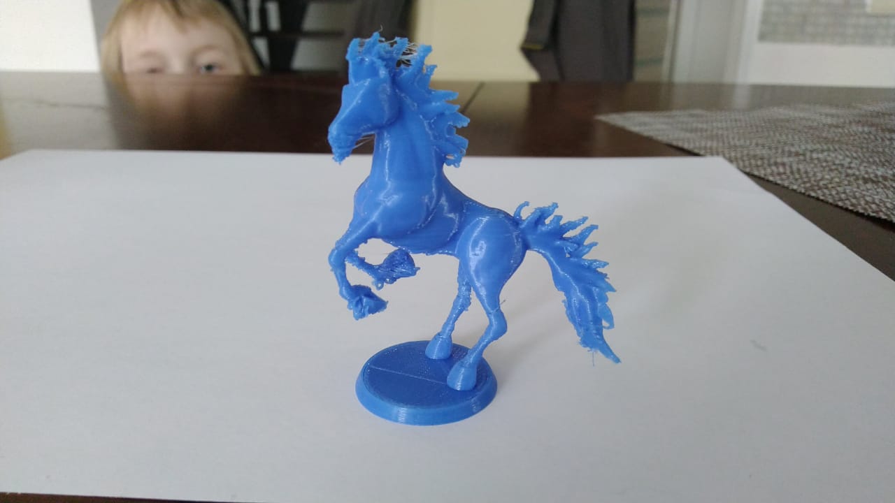

Испек первый блинчик...
Пластик PLA печатается относительно легко, из коробки все настройки в печаталке подобраны для PLA... попробовал родную прогу, основанную на Cure, убогая конечно, но печатает вроде...

Без поддержек печатал?

С поддержками конечно...

Продолжаем печь пирожки...
Это уже ABS, блин, отлипают от стола первые слои поддержки, какое-то время один угол лезвием канцелярского ножа удерживал чтобы он башкой не шкрябался... но таки получилось почти без огрехов...
Пластик: ABS
Вес: 50 грамм
Процент заполнения 20%
Скорость печати: 20 мм/с
Скорость перемещения: 120мм/с
Время печати: около 8 часов
