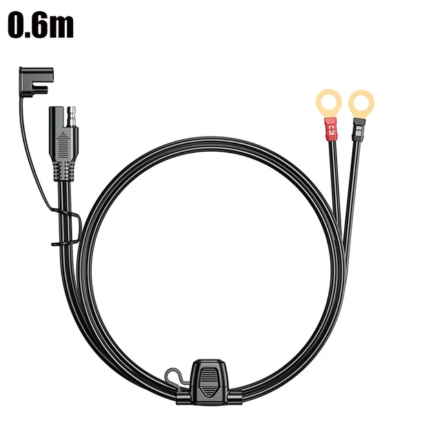

Здравствуйте! Есть два проводка 12–24 В 18 AWG SAE 2-контактный. Один провод подключить к аккумулятору, а второй подключить одним концом к проводу, который ранее подключил к аккумулятору, а второй конец к заряднику. Будет ли так заряжаться аккумулятор?
a911
На форуме: 2 Лет 4 Месяцев 29 дней
Сообщения: 184
Откуда: Самара
Мотоцикл: AVANTIS MT250
Зарядка Аккума без снятия
#26 Сообщение a911 »
arenda_comp_05 писал(а): Пт июн 27, 2025 02:57 Здравствуйте! Есть два проводка 12–24 В 18 AWG SAE 2-контактный. Один провод подключить к аккумулятору, а второй подключить одним концом к проводу, который ранее подключил к аккумулятору, а второй конец к заряднику. Будет ли так заряжаться аккумулятор?
Будет.
Moroz25
На форуме: 14 Лет 5 Месяцев 11 дней
Сообщения: 153
Зарегистрирован: Вс фев 12, 2012 11:49
Мотоцикл: Присутствует
#27 Сообщение Moroz25 »
Я ставил на свой BMW GS650F отдельную линию на подключение зарядного устройства (ЗУ). Линия прилагалась комплектом к заряднику от OptiMate и имела стандарт подключения типа SAE. В целом этот разъем встречается у многих ЗУ, имеет разные исполнения, и довольно распространен в продаже. Мой был с влагозащищенными колпачками, кольцевыми клеммами на аккумулятор, и тугоплавким предохранителем на плюсовой линии, что повышает безопасность системы. Да, один раз придется конечно таки добраться до аккумулятора, но надежно все подключив, проведя линию по самому комфортному пути до удобного места подключения ЗУ, дает возможность подкидывать питание в гараже, и иметь всегда полный аккумулятор.
Дам дополнение, на такое я пошел только по соображениям того, что у меня полностью автоматическое микропроцессорное ЗУ с хорошим пакетом сценариев по заряду и долгосрочному поддержанию обслуживающего напряжения на аккумуляторе, и это реально дает батарее не помереть, и всегда находиться в лучшем для себя состоянии.
