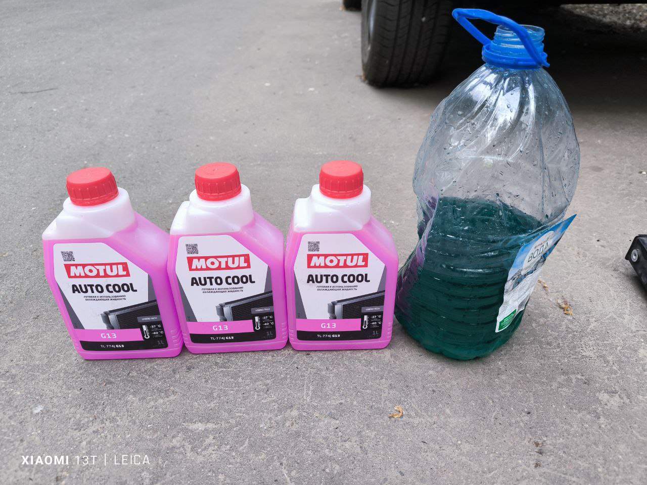

Exlibris писал(а): Вт июн 04, 2024 12:36 г13 нету сейчас
вон те баночки на фото с вами не согласятся)))

#18 Сообщение Exlibris »
alcazar89 писал(а): Вт июн 04, 2024 13:06 вон те баночки на фото с вами не согласятся)))
Ну если тащить откуда-то по запредельным ценам то мб и да, а вот просто так **** купишь. Прошлым летом на машине штук 5 магазинов заправок и прочего с горящей лампочкой объехал, в итоге почитал интернет люди 12+ льют, собственно так же сделал. Потом помпу осенью менял так же влили 12+.

Exlibris писал(а): Вт июн 04, 2024 19:51 Ну если тащить откуда-то по запредельным ценам то мб и да, а вот просто так **** купишь
я его год назад купил в магазине мотуль на ТТК не далеко от сьезда с Ленинского шоссе... и увез благополучно в Питер. где выложил чтоб не болтался в багажнике. и благополучно его там забыл)
потому и не отдал жижу когда в сервис приехал. потом уже забрал. и она стояла в шкафу, ждала своего времени.
Exlibris писал(а): Вт июн 04, 2024 19:51 Потом помпу осенью менял так же влили 12+.
вопрос даже не в том что залили не тот. вопрос в том. что 1) не спросили 2) на момент замены у меня мот 2 года был + неизвестно когда менял жижу предыдущий владелец. если давно - могла и кристализация начаться. да и мешать фризы - тоже не лучшая идея. как знать что намешано там? фриз же не чистый пропиленгликоль с чуточкой краски, добавляют присадки. и эти присадки разных производителей могут "не подружиться". а делов то - пятилитровка дистилята за сотку. слить старый фриз, залить пол бутыля, закипятить дистилят, слить, залить вторую половину, закипятить, слить и залить чистый фриз в чистый мотор.
А чем z65 от AGA не угодил?)).
