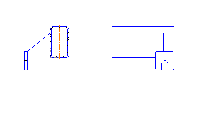

#18 Сообщение a911 »
Самоделкин96 писал(а): Чт фев 27, 2025 20:04 a911, не проблема... Совсем не проблема, но эта непроблема по трудозатратам не уступает изготовлению нового маятника))
Что-то типа такого, это правое перо вилки - навскидку накидал эскизик.
Ну и немного укрепить перья на скручивание, пару полосок диагональных сделать
На форуме: 8 Лет 4 Месяцев 26 дней
Задняя вилка шире ступицы
#19 Сообщение Самоделкин96 »
Да можно хоть профиль со внутренней стороны пера приварить, вопрос перфекционизма)

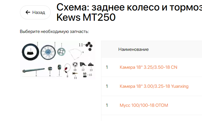

a911 писал(а): Чт фев 27, 2025 12:36задняя ось имеет диаметр 15 мм,...втулка...алюминиевая
Что-то меня настораживает это "алюминиевая":
Вот ваше "Авантис":
- где там втулки? - "2"/"5"/"6"?
"18" - ваша ось?
Я такого ещё не встречал: у меня обычно подшипники насаживались на, типа - "18".
Очевидно - что усилие прикладывается к втулкам/цилиндрам и дропаутам, то-есть - торцевая, изгибающая, и ось здесь в нагрузке не участвует(?). Поэтому я был удивлён - когда на одном моторчике я увидел ось на 10, а на другом - на 15 (при одной мощности).
- И здесь не понятно использование алюминия.

a911 писал(а): Чт фев 27, 2025 20:44 эскизик.
Так: если я правильно понимаю - это вид сбоку на правый дропаут? От пера я вижу вынос вглубь (а у меня такого нету - вровень дропаут с пером); ушко дропаутов, открытой стороной, направлено вниз (а не как на велосипедах - вниз-вперёд, на косую). Направление движения куда? как у всех - вправо? Тогда почему такой большой запас конца пера слева? Если-бы на эскизе показана была рамная часть слева (с движение влево) - я-бы понял.
- То-есть вы советуете ушко делать вниз...
Пока-что, я думаю, срезать кусок в нижней части в петли (не на всю длину петли) - чтоб можно было засунуть туда ось и протянуть взад (как у велосипедов). Может наварить сверху ребро жесткости; может купить нормальную вилку.

Levontay писал(а): Сб мар 01, 2025 07:25
Самоделкин96 писал(а): Чт фев 27, 2025 02:11теряется изготовление рамы и маятника
Э-э.. - не зашло.
Я всё-равно буду "изготавливать", и здесь не понятно - чтобы вы предложили "другого"?
Самоделкин96 писал(а): Чт фев 27, 2025 02:11результат уже сильно лучше будет
Это вы о чём?
Вот ваше "Авантис":
"18" - ваша ось?
https://spb.bvdshop.ru/repair-parts/kre ... mt250-5020
Вот это надевается на ось со стороны тормоза (с правой стороны), упирается во втулку 6 вашей картинки.
Вдобавок внимательно посмотрите - https://spb.bvdshop.ru/repair-parts/kro ... stema-3335
Там есть втулки 6 и 7, они ставятся слева.
Т.е. в наличии 4 втулки, две слева и две справа, причем одна алюминиевая и довольно длинная (по длине примерно как 6 и 7 вместе).
Да, мотик не кроссовый по сути, а практически дорожный с небольшим уклоном на то, что иногда можно проехать по небольшим буеракам. Но рассчитан на пару ездоков + багаж.

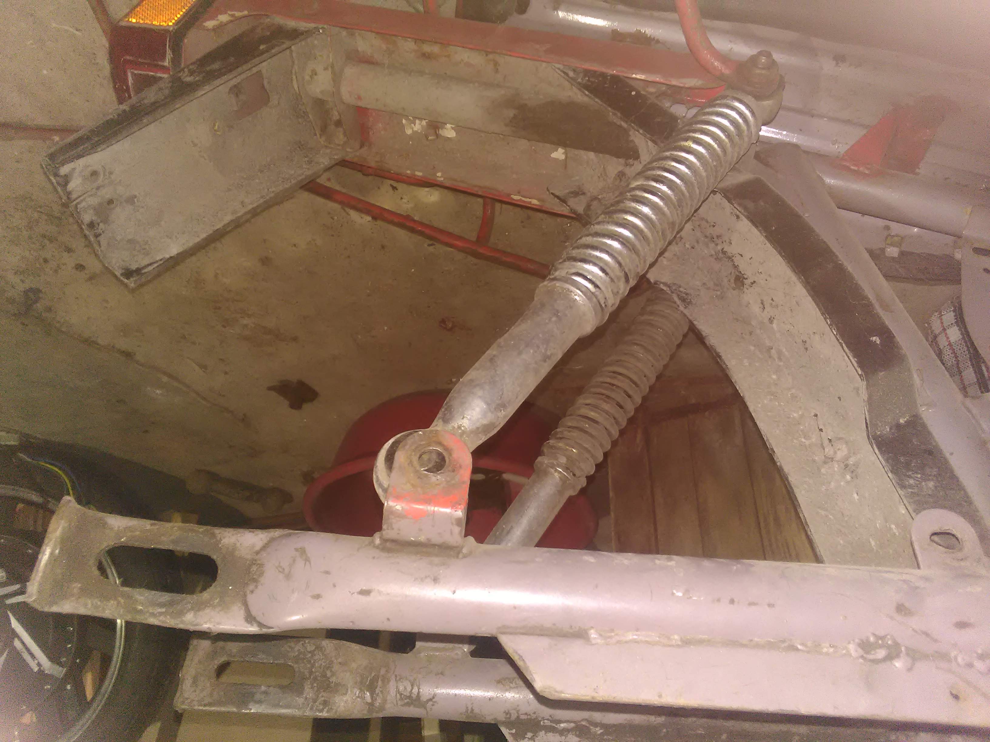

Вопрос:
Я обсуждаю срезание куска дропаута и раскрытие петли, и возникла проблема, смотрим:
Амортизатор упирается не в узел оси - а в место на дистанции - что создаёт поперечную нагрузку, и логично было-бы (как у велосипедов), опереть амортизатор (верхние перья вилки у велосипедов) на узел оси.
Если, как я обсуждал, я срезаю кусок ушка и превращаю её в крюк - то пропадает стягивающая сила снизу у увеличивается аварийность дропаута (что лечится навариванием ребра прочности сверху), и, почему-бы не пойти указанным путём и не прикрепить амортизатор именно на ось? - Нагрузка с пера спадёт, поперечная сила сверху на дропаут сведётся к наименьшему - и проблема будет решена! - Что скажете?
