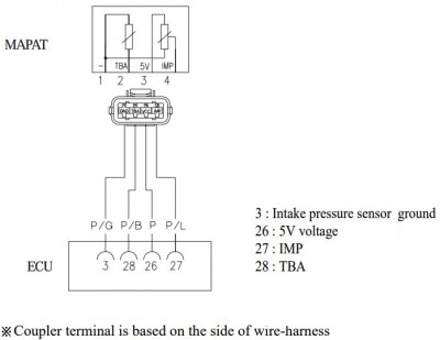

Зачем тебе новый точно такой же датчик? Ты же его проверил и убедился, что его харакетристики в норме, или я что-то путаю? Если я не путаю и датчик отвечает требованиям мануала, значит дело в мозге и его неправильном алгоритме анализа данного датчика. А вот это уже другой фольклор. Теперь наша задача - нужно обмануть мозг и заставить думать, что воздух в коллекторе горячий.ramich писал(а):Попробую погреть феном, осталось только найти, где это сделать. Гаража-то нет. Датчик это зараза дорогой, 150 евро с доставкой. Надо быть уверенным что это он, или решить доп сопротивлением.
Сейчас почитаю мануал в плане датчика и скажу как именно ты будешь дурить свой мозг...
Вощим так...
Вешаешь между 1 и 2 ногой датчика сопротивление 2кОм и пробуешь завести нахолодную...

А почему 2кОм? судя по табличке это температура прмерно +- 25 градусов, а нам нужно ведь погорячее.
24 ~ 26[С] : 1800~2200[Ом]
99 ~ 101[С] : 161~206[Ом]
И второй момент, который меня ещё смущает. Если датчик врёт и ему кажется, что холодно, и он богатит смесь т.е. заливает. То как объяснить, что он заводится потом, хотя температура в коллекторе ведь ещё не изменилась.

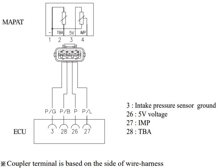

По моим расчетам нам нужно итоговое общее сопротивление 1кОм на входе мозга чтобы сымитировать температуру ~50-60C... при реальной температуре ~25С... у нас уже есть сопротивление датчика 2кОм при такой температуре и нужно параллелно ему повесить еще такое же сопротивление 2кОм, чтобы общее сопротивление цепи по закону Ома поделилось пополам и стало такое какое нам нужно - 1кОм...
И не датчик врет, ты ж его проверял (я пока тебе верю еще), а мозг неправильно принимает решение при температуре воздуха ниже 50-60С...
Во всяком случае недорого купить резюк (можно подстроечный) на 2.2кОм и повесить параллелно ногам 1 и 2 датчика или сразу на мозге между 28 ногой и 3...
Просто повесь резистор ~2кОм параллельно и проверь холозный пуск...

Update:
Пропал т.к. в этой стране не из чего выпаять сопротивления. Два дня искал чего-бы разобрать дома, а нет ничего.
В общем купил в магазине разного номинала сопротивления + подстроечный.
На данный момент ведутся испытания. (У меня ведь по сути пара попыток в день.)
Впаял подстроечный. Тестирую. Пока есть субъективное ощущение, что заводится стал быстрее.
Есть у кого инжекторные скутера? снимите видео, как он у вас заводится с утра.
