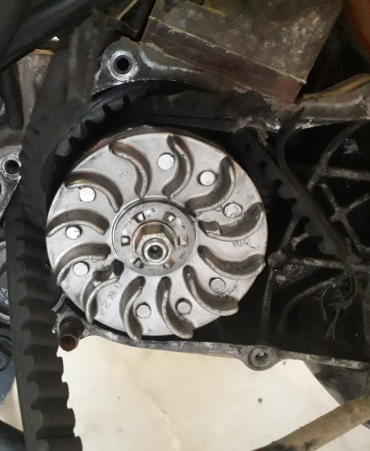

Только я хотел ехать наконец-то, тут вдруг заклинило скутер, причем погазовал стоя на подножке всего секунд 20, без нагрузки, теперь ни киком, ни стартером двигатель не проворачивается. Испужался и загоревал...Спасибо Виталию, подсказал в коробку вариатора заглянуть для начала!
Оказалось, порвался ремень и намотался крепко на вал, см фото.
В беде надо сначала поискать помощь у людей, это кратчайший путь к решению...
Почему ремень так резко порвался, прошед 5000 км? Просох за зимний простой?..
Добавлено спустя 38 минут 29 секунд:
вот так порвался ремень и заклинил вал
Добавлено спустя 1 час 35 минут 18 секунд:
Похоже ремень порвался изза шайбы которая должна быть под шестерней храповика на крышке коробки но она выпала из коробки когда я вскрыл коробку, она както слетела с оси храповой шестерни и влетела под ремень на шкивы вариатора на валу на которых я обнаружил грубые насечки сегодня
