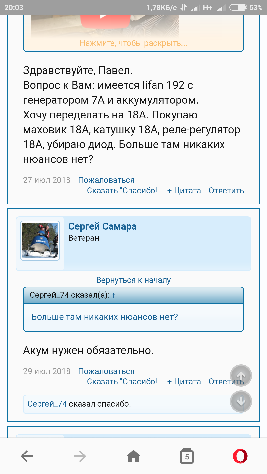

Виталий писал(а):Да. С этого я и начал разговор.
Как выяснилось у всех так в этой комплектации.
Лифан мотор. 18w статор и данный РР.
Данным РР завод комплектует только к 18w статору(самый мощный из 3х возможных)
