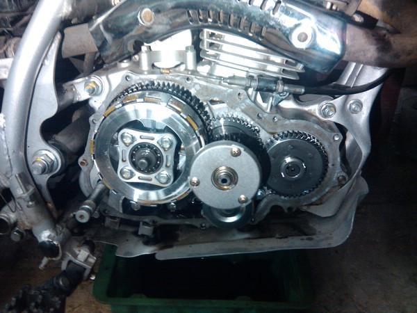

собстно снимаем правую крышку:

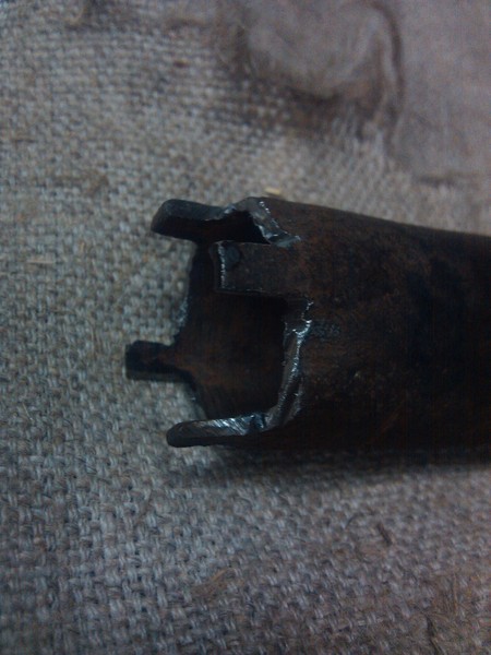

Изготавливаем ключ для откручивания гайки удерживающей масляную центрифугу

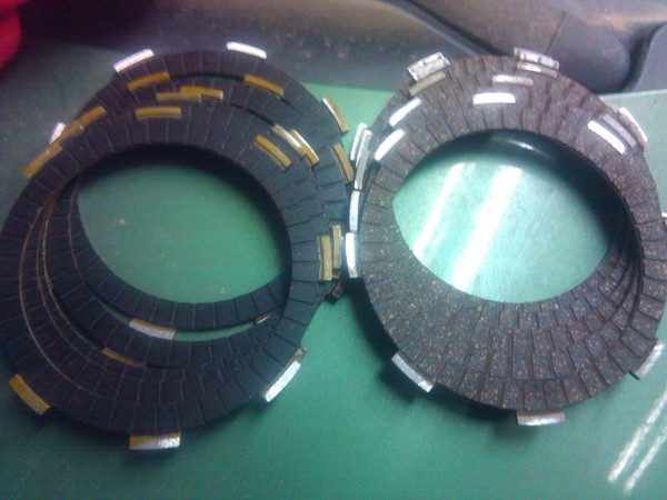

Собстно старые диски диски и новые

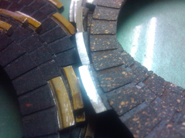

старые диски не подпалены, не блестят, ширшавость имеють вобщем, это они от масла такие черные стали.
Ну и собстно информация которая может пригодиться - новые диски 5 шт сложенных вместе набирают толщину 14,5 мм
Старые мои 14 мм : ))), вывод - причина букса сцепы просевшие прижимные пружины.

Я тоже думаю, что виноваты пружины. Эта проблема была у меня с тем ЧеЗетом, что изображён в моей аватаре. Я его переделал из дорожного в кросс 25 лет назад. Покупал новые диски, не помогло. Потом сделал новые,более толстые шайбы, что поджимают пружины, и всё стало нормально. Любые пружины со временем садятся.

Лёш, напиши диаметр чудо- трубо- ключа пжалста. Мой лежит в другом доме- на вскидку дюймовка по- моему!?? Скока диски обошлись? Где брал?

Вроде дюумовка, точно не помню, взял подходящую на глаз трубу, маленькой балгаркой вырезал на глаз )
