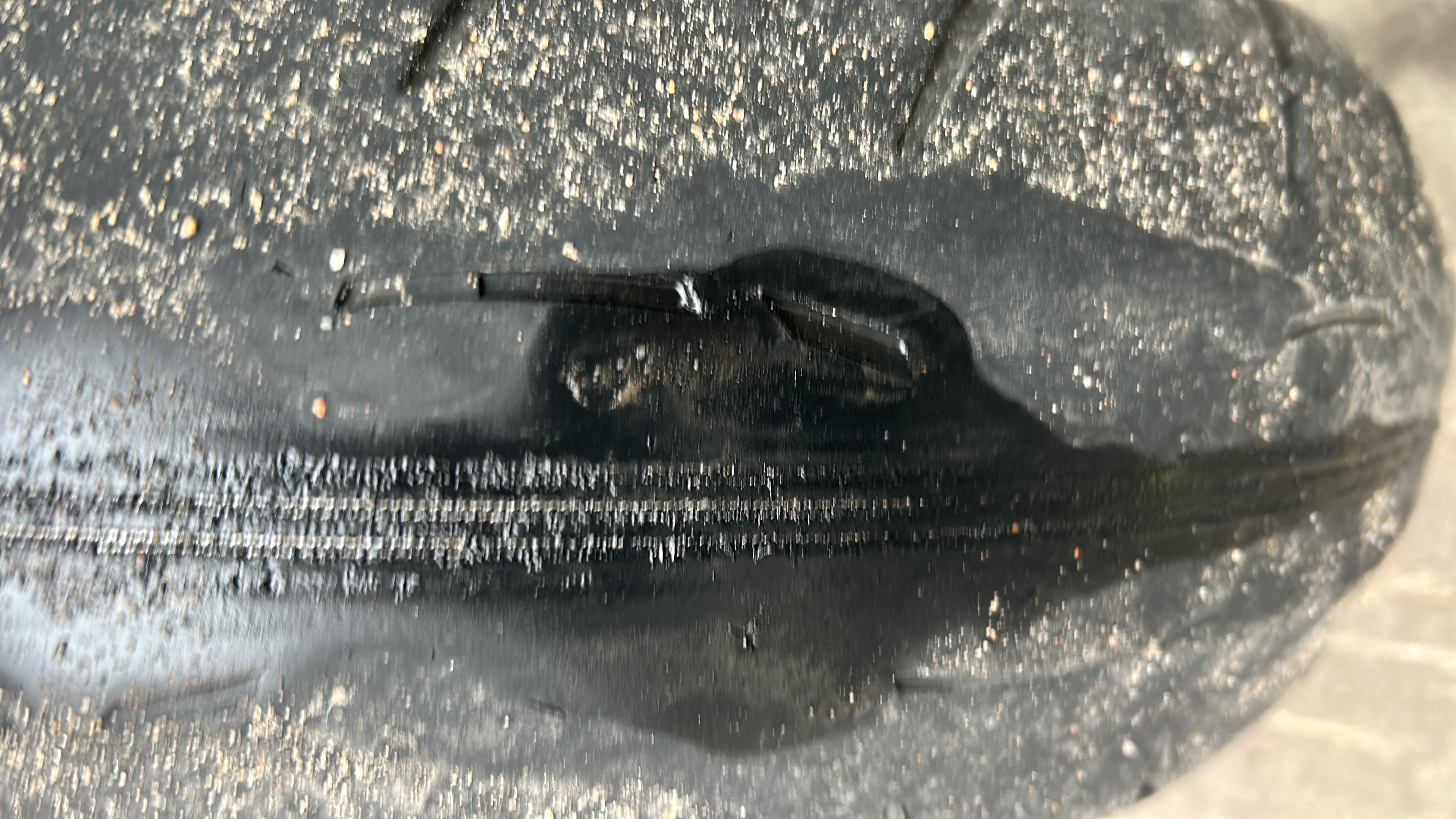

стал виден корд на резине: сколько еще можно поездить?
Отмечусь в древней теме)
По приезду на работу увидел такое ))) в принципе на работе тачка как раз моя стоит - на ней лучше уехать ? До дома 70 км ((( и потом еще ехать менять эту резину
Пробег заднего около 17 тыс
PS С утра когда выезжал этого точно не было ( всегда перед стартом проверяю резину )
Километров на 500-1000 такого хватит если не наваливать.
зы: не наваливать это скорость до 120, а то ещё подумаете...
Потихоньку можно и 700 проехать.
Резину разрушает быстрая езда (нагрев) и агрессивное прохождение поворотов, поэтому на малой скорости лучше ножками поперебирать лишний раз, чем показывать чудеса скоростного маневрирования.
При наличии машины можно снять колесо, да свозить в шиномонтаж, чтобы не париться на тему того, словишь ли аквапланирование, попав под дождь.
В итоге на спущенном до офиса )))
Эвакуатор
Для меня снЯть колесо уже сложные движения ))
Эвакуатор
