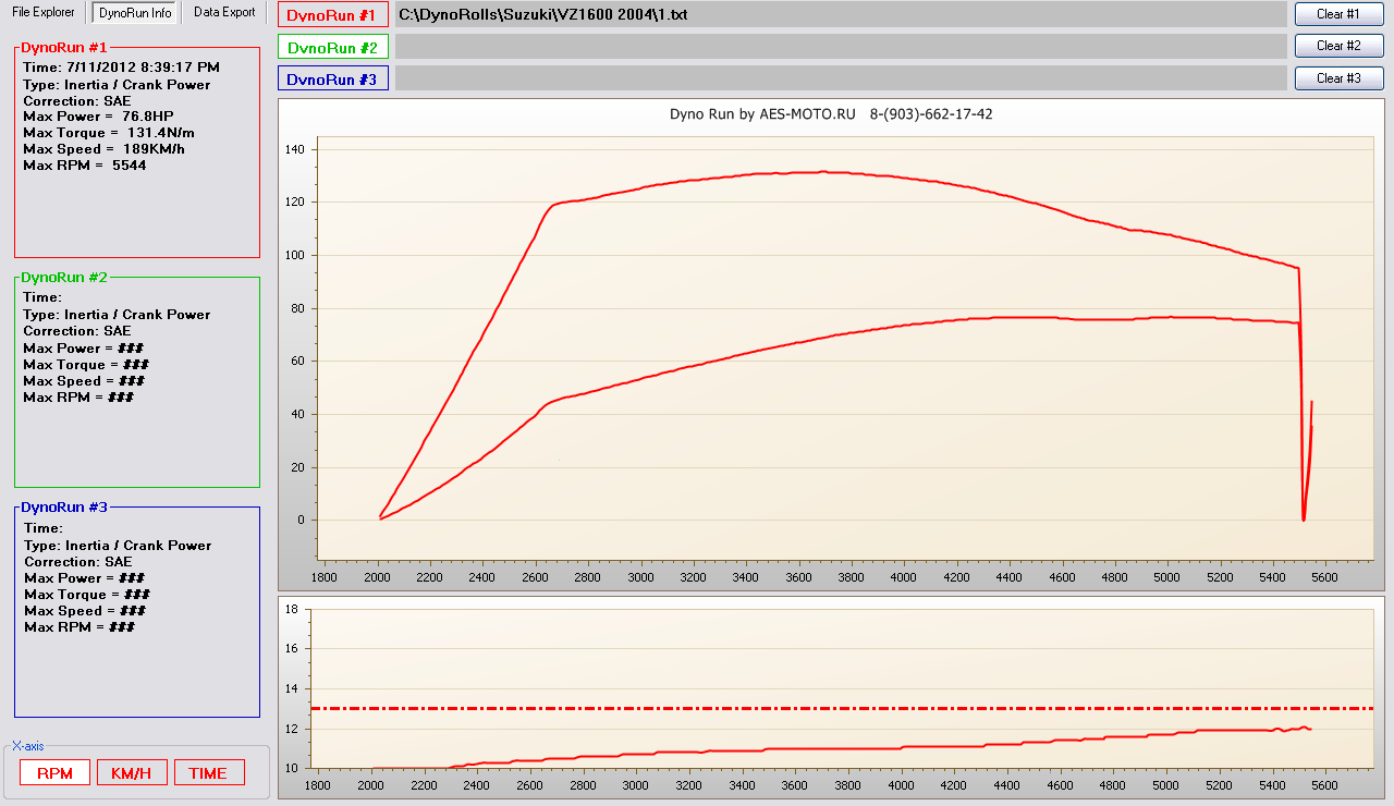

По спидометру разгонял паровоза своего до 130миль/ч ...
Вот вчера на стед мопедку свою гонял... 130 миль по спидометру - стенд выдал ~190 км/ч это 10% погрешность показаний спидометра.
Надо поверкоммандер настраивать, моща с моментом ещё поднимутся и расход горючки будет меньше )))
