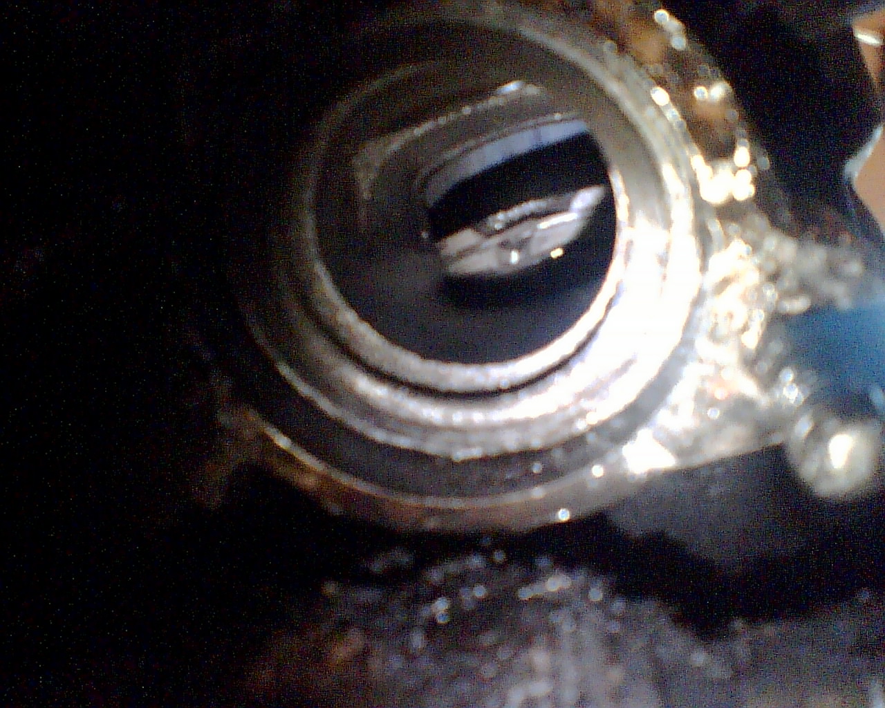

снял свечи и ужаснулся - на левом циле компрессии вообще никакой. Ну думаю все, попал.
разобрал все снял карбы и трубы чтобы поршени со всех сторон просмотреть на предмет целостности....
Увидел: кольца закусило на левом поршне. ну каким-то макаром они сползли со своих пазов и стали смотреть местом стыка кольца к выхлопу. Ну еще к тому же поршень сверху малость раздербанило.
<noindex><noindex><a href="http://rgv.ru/phpbb/files/____005_150.jpg" target="_blank">фото1</a></noindex></noindex>
вопрос - из-зачегонах могла сделаться такая петрушка? могло ли из-за паленого бенза прожечь поршень? или просто собрали криво не положив кольца в свои пазы? хелп
PS и это все за 200км обкатки и 100км отжигов !!! :shock:

VasVF, Скорее всего криво собрали ... Хотя тада б поршень не влез в цилиндр ... Фотка очень качественная - получше нельзя ??? Зеркало цилинда не пострадало ? Поршень можно покрыть твердой сазкой МС2000 - тем самым восстановив задиры и т.п. Кольца целы ? Канавки для колец не пострадали ? Штифты в канавках целы ?
ЗЫ - Разьве обкатка это 200 км ??? Дажа у полтинника это около 1000 !!!

MaKo,
в том-то и дело что все было просто зашибись но в последние два раза залил 95 вместо 92. тык что тоже возможен вариант........
И тог какой - буду собирать ТОЛЬКО САМ и заправлять ТОЛЬКО 92м ! =)
MedveD,
ну нет у меня на сотовом автофокуса =)
как разберу так еще раз сфоткаю...
Поршень этот уже нет смысла ничем покрывать. у него верзняя кромка оторвана. ну по фотке потом покажу.
кольца тоже на выброс - изогнуты в хлам. Канавки .... ну тоже похерились. короч этот поршень только на выброс.
по мануалу обкатка вообще 50 км. и ну обкатка 1000-1500км при ресурсе 15000км........ 250км достаточно вполне :)

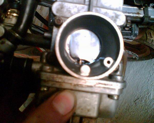

я еще разберу когда посмотрю.
по-мойму поршни не той стороной поставили :(
И свечи у меня нормальные. не белесые.
и скажи тогда чем мен регулировать КАЧЕСТВО смеси?
вот мой карб
<noindex><noindex><a href="http://rgv.ru/phpbb/files/_____________ ... 02_192.jpg" target="_blank">http://rgv.ru/phpbb/files/_____________ ... ></noindex>

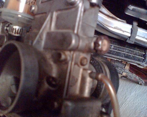

вот вентиль который _поднимает_ заслонку карба (см выше)
<noindex><noindex><a href="http://rgv.ru/phpbb/files/_____________ ... 03_151.jpg" target="_blank">http://rgv.ru/phpbb/files/_____________ ... ></noindex>
Им и регулирую холостые. Заметь - нет болтиков которые общие для двух карбов.
а вот подозрительный винтик который я хз что делает :)
И неочевидно ЧЕМ менять обогащение смеси. Есть идеи?
вот мой карб
