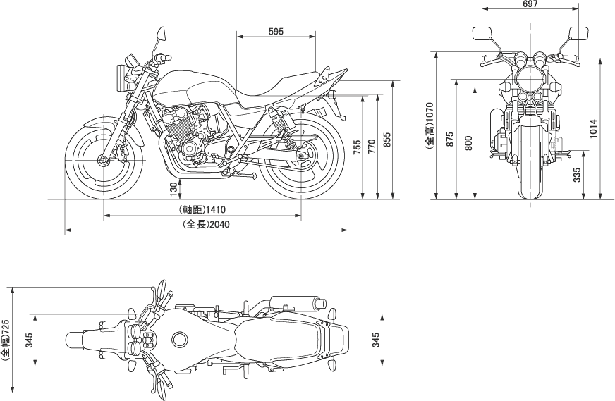

Барсук, слушай, если не затруднит, не мог бы ты на своей сиби, замерить рулеткой длину по точкам - крайняя точка передней покрышки-->крайняя точка задней покрышки.

Desmomonstr писал(а): Барсук, слушай, если не затруднит, не мог бы ты на своей сиби, замерить рулеткой длину по точкам - крайняя точка передней покрышки-->крайняя точка задней покрышки.
Нет, она зимует )) А чего тут мерить-то... вот обычная суперфура, тут примерно можно прикинуть, или тебе с точностью до кадого см нужно?
Вообще, если с нуля строить литровый кафе - почему бы не взять сразу литровую сибиху, и на ней менял бак, обвес и т.п. ?

Барсук писал(а):Нет, она зимует )) А чего тут мерить-то... вот обычная суперфура, тут примерно можно прикинуть, или тебе с точностью до кадого см нужно?
Жалко. Да, я хотел знать длину без учета хвостового пластика. Но примерно понятно. Спасиб за картинку! А нет такой же с cb1000?
