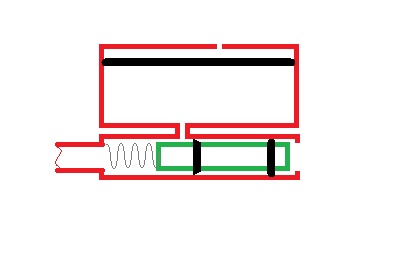

200 писал(а):Компенсационное отверстие не засорено??
Почищено абсолютно все.
В поршне никаких перепускных каналов нету.
Между цилиндром и емкостью одно отверстие.
XPOH писал(а): а вот в крышке дырка
без крышки никаких изменений.
Судя по всему схема такова.
И рабочая манжета(юбкой) должна работать в одну сторону, а при разряжении на обратном ходу пропускать.
А она работает в обе стороны.

Зы: ремкомплект приобретен. Завтра договорились дальше ковырять

Виталий писал(а):И рабочая манжета(юбкой) должна работать в одну сторону, а при разряжении на обратном ходу пропускать.
Для правильной работы она должна:
1. Правильно быть ориентирована, юбкой в сторону давления, то есть кромка юбки должна смотреть в сторону рабочего хода. На твоем рисунке нарисовано правильно, если магистраль до рабочего цилиндра слева.
2. Не быть сильно тугой, ездить свободно. Попробуй отключить цилиндр от всех магистралей, смажь резинки жижей и проверь, что он ходит свободно. Возможно, манжета чуть больше в диаметре чем положено и ходит туго.

Обсуждать трение в резинках и дохлую пружинку внутри цилиндрика не корректно.
Если все прокачано как надо, то возврат осуществляется пружинами дисков сцепления, а они там не слабые.
Наличие воздуха не дает сжать пружины и соответственно возвратить ручку на место.
Последнее средство вакуумирование насосом всей системы.

Видимо я не понят...
Пружинами сцепления все возвращается.
Не возвращается, если система прокачена, но до работы сцепления еще не дошло. Или при нагреве ход уходит и не позвращается пока не остынет. При этом никакого завоздушивания нету.
Эксперементальным путем определено, что манжета в главном качает в обе стороны.
Понимание дальнейших действий есть.

200 писал(а):Если все прокачано как надо, то возврат осуществляется пружинами дисков сцепления, а они там не слабые.
Эмммм... Как нащот отношения площадей главного и рабочего цилиндров? :blush2:

Примерно также как и с отношением плеч рычагов в тросовом сцеплении. В итоге на ручке посередине усилие примерно 10 КГс при полном выжиме. Больше будет некомфортно, меньше -потребует значительного хода ручки. Усилие на поршне примерно раза в 4 больше, там от оси можно померить расстояния плеч рычага. Так что резинка с ее трением не повлияет имхо.

Отношение рычагов и площадей поршней совсе не при чем.
Просто если открутить главный, налить масла, нажать, заткнуть выход(куда магистрали прикручивается) то обратно поршень не идет, а работает как шприц.
Дело в резинках, но купленный ремкомплект оказался не тот. Опять без результата...

Виталий писал(а): если открутить главный, налить масла, нажать, заткнуть выход(куда магистрали прикручивается) то обратно поршень не идет, а работает как шприц.
Дело в резинках
Да, резинки не подходят, может пружина цилиндра устала. Юбковая манжета работает как клапан, а весь цилиндр как поршневой насос. Обратный ход поршня должен быть свободным и обеспечиваться встроенной возвратной пружиной. Если это не обеспечить, то в дороге в случае появления завоздушивания или протечек будет невозможен аварийный режим работы путем подкачки (нажатие несколько раз до срабатывания).
Как запасной вариант - растянуть пружину немного, чтобы ее усилие стало чуть больше. Прокатит если для возвратного хода не хватает "совсем чуть-чуть".
