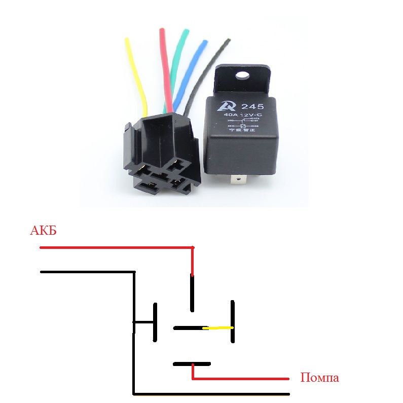

Kiberg, какая планируется работа по времени? Разовая, постоянная?
На релюхе вариант не подходит?

Виталий писал(а): Kiberg, какая планируется работа по времени? Разовая, постоянная?
Ввиду отсутствия аналогов и опыта приму любой вариант,
а в дальнейшем, как говорится, лучшее враг хорошего, если появится
более удачное решение по каким-то параметрам, то буду смотреть в ту сторону.
Работа насоса, не особо напряжная, просто по нажатию выключателя
перекачать около 6 литров из одного бака в другой. Собственно все.

Виталий писал(а):Ввиду отсутствия аналогов и опыта приму любой вариант,
если пробовать - купи релюшку в магазине с сокетом и подключи по схеме. но судя по всему это кривой вариант

С релюшкой конечно поставлю эксперимент, благо он копеешный.
Купил уже, но про сокет забыл )
Да, тоже думаю что это кривой вариант, не хватит частоты, будет просто дергаться в такт замыканию реле.

Kiberg писал(а):В чем была эврика?)
в том что не должно быть никаких импульсов, вопреки предположениям
