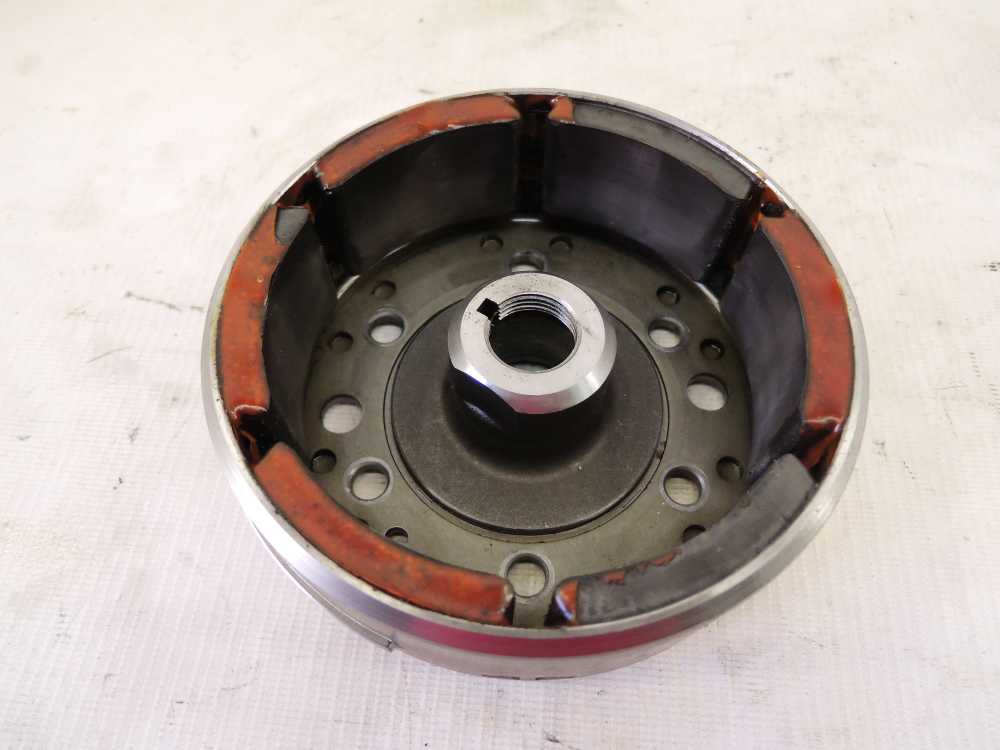

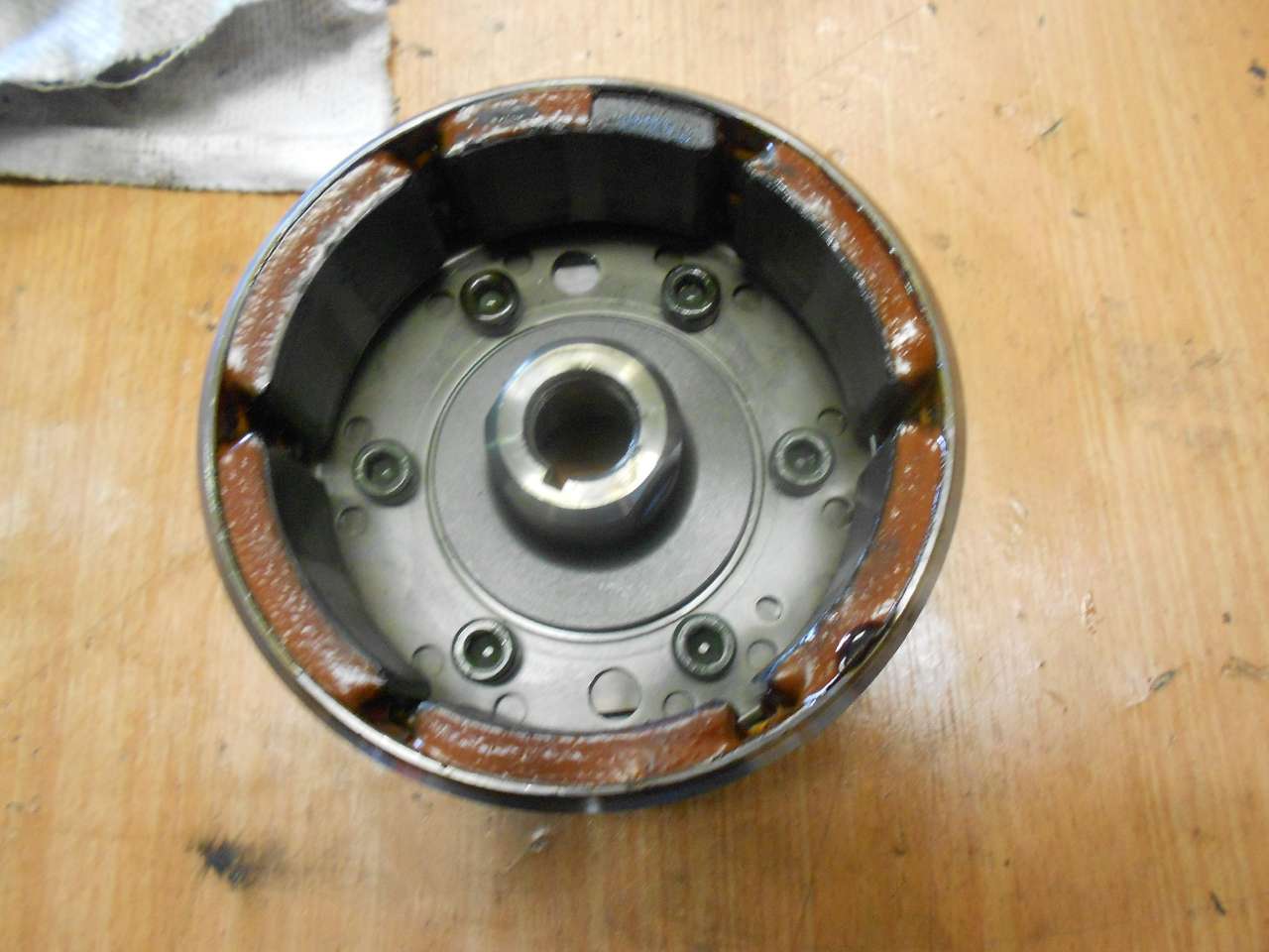

Voorhees писал(а): Пт мар 20, 2020 22:48Можно
Блин, Т9
Ротор генератора. :dash2:

Ruodo писал(а): Сб мар 21, 2020 00:16 Похоже на клей магнитов статора
Open писал(а): Сб мар 21, 2020 00:19 поддержу, первым делом я снял бы крышку генератора и посмотрел на статор
Благодарю, попробую заглянуть. Это мне теперь первым делом нужно обзавестись прокладкой?

Это точно с ротора, большое спасибо, что подсказали. Ближе к следующим выходным попробую туда заглянуть на всякий случай. Если просто с торца магнита слетел клей, то так можно ездить или нужно переклеивать/менять?

Если гена мозги не делает то оставь так
Попробуй собрать пазл обратно и посмотри сколько кусочков не хватает

Voorhees, На эпоксидку.
