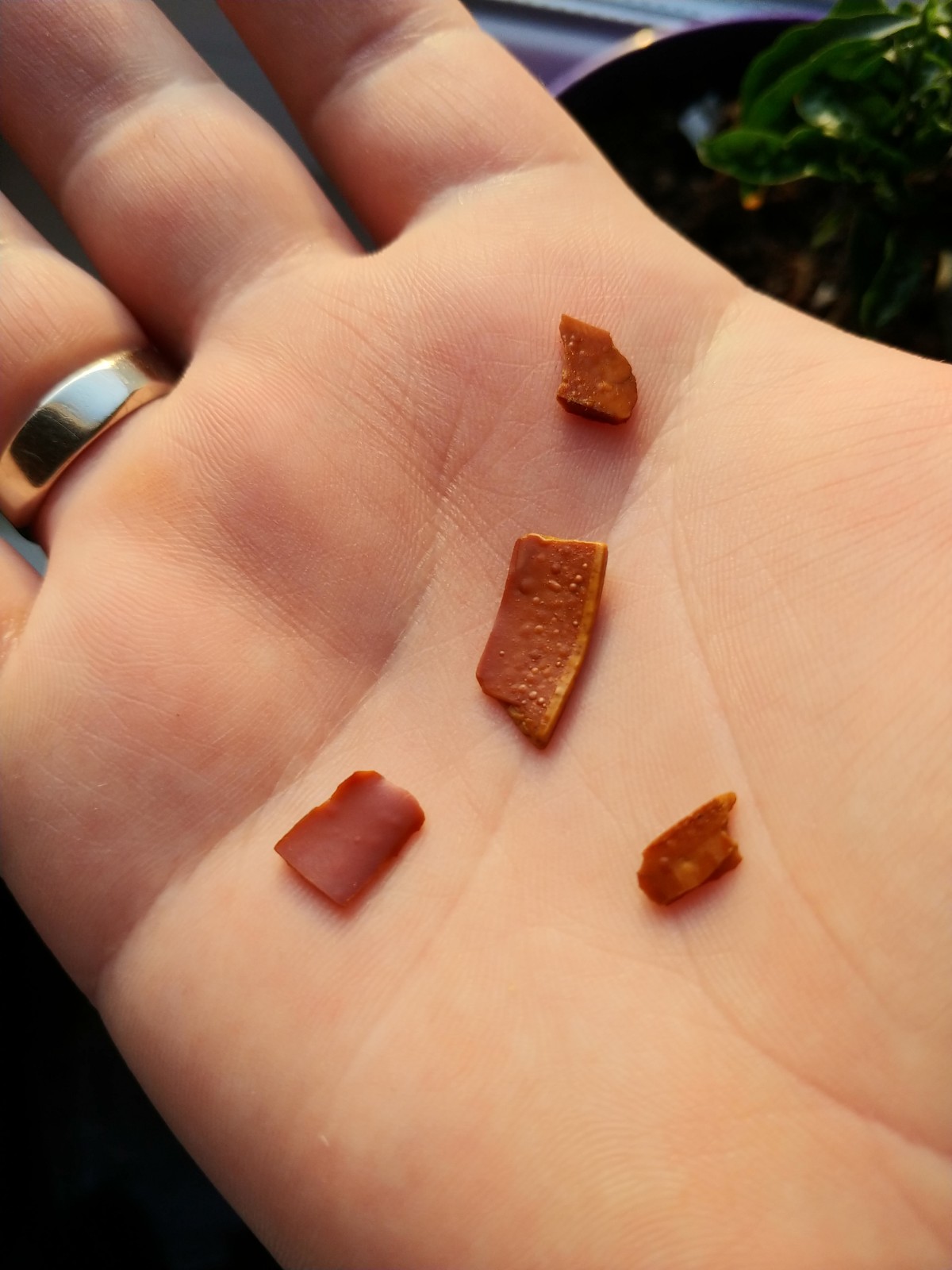

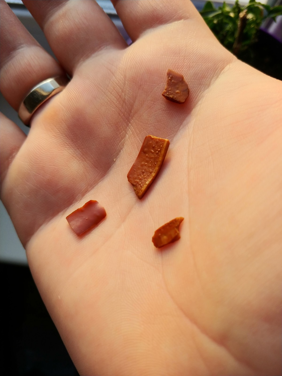

Всем привет! Сегодня менял масло и случайно увидел кусочек какой-то фигни. Ну решил процедить все масло слитое и насобирал вот это все. Оно не металлическое, похоже на очень твердый пластик или что-то типа керамики. Руками ломается, но с трудом. Что это может быть? Это может быть чтот типа отвалившейся накипи или как оно там называется. Шлам? Оно с одной стороны гладенькое, как на нижнем левом кусочке, а с другой стороны не ровное, с пупырками - как кусок в центре, тот что самый большой. Теперь и выезжать боюсь. Suzuki SV если что

Забыл добавить, что я попробовал его поджечь - горит, даже немного шкварчит, черный дым.

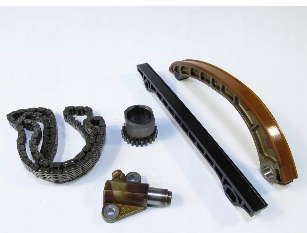

Может оно?

Гуглил успокоитель цепи на SV- он черный вроде бы

Вообще если увеличить на герметик древний похоже

Ну если это какой нибудь герметик или шлак отпал или еще какой нибудь супротек отвалился - то и не страшно. Но я не уверен. Для сальника радиус у кусочков сильно большой. А вот на успокоитель уже больше похоже

2) накладки китайского успокоителя цепи
