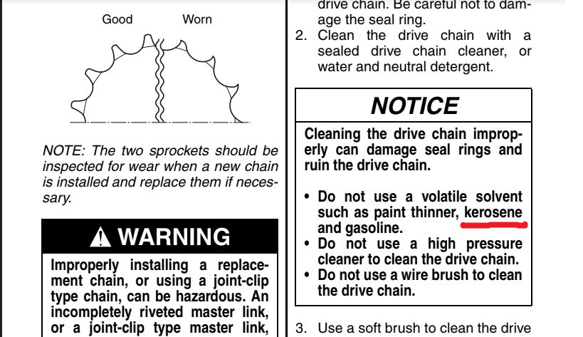

P.S. Если всё таки решишь мыть цепь керосином(а это вред внутренней смазке), то протирай её сильно отжатой тряпкой-микрофиброй и не в коем случае не поливай!
Смазка цепи. Чем ?
#35 Сообщение SheWolf »
Мото Скот писал(а): Вс мар 14, 2021 10:21 .S. Если всё таки решишь мыть цепь керосином(а это вред внутренней смазке),
"Внутренняя смазка" резиновыми уплотнительными прокладками-сальниками закрыта. Мыть цепь вредно мойкой высокого давления, паром и агрессивными растворителями. :-)

Похоже Сузуки с 11 года считает керосин агрессивным растворителем :-) . Особенно когда сальники подзадубели, подистёрлись, вообщем не плотно прилегают.

Мото Скот писал(а): Вс мар 14, 2021 13:24 Похоже Сузуки с 11 года считает керосин агрессивным растворителем .
А в моем мануале сузуки 2001 года керосином рекомендуется мыть... Может резина сальников с тех времен поменялась...
