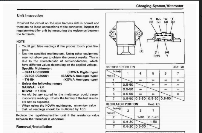

По вот этому мануалу регулятор вообще не бьется, я не знаю как, но по ходу в нем перегорело все, что может перегореть, иначе никак объяснить не могу

какой режим измерения выставлен на мультиметре? Нужно в режиме прозвонки диодов и учесть полярность. У меня на suzuki реле умирало, в мануале подобный способ проверки, все четко нашел. сначала купил новое реле, потом восстановил сгоревшее.

Mayrjiu писал(а): Чт мар 02, 2023 10:00 Нужно в режиме прозвонки диодов и учесть полярность.
Не,в данном случае достаточно на сопротивление поставить. Но конечно не на киллоомах замерять :-) (это я конечно про гену а не про реле)
