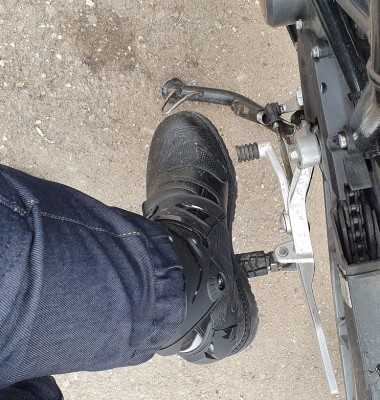

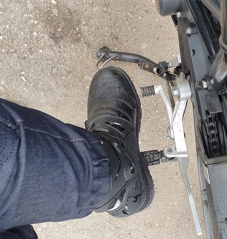

Max M писал(а): Вт апр 23, 2019 14:53 На правой ноге сильнее выражена проблема! Сапог здоровый. Дотягиваюсь мыском до лапки тормоза даже если нога каблуком на подножке или серединой стопы.
Нога достаточно сильно напряжена чтобы поскорей, если что, начать торможение.
Если держать носок на подножке болит только ступня. Если середину или пятку то аж в голень гул отдается.
Левой-то я елозию вверх вниз и иногда даже снимаю с подножки чтобы посильней бахнуть на пониженную при перегазовке.
На сраном ктм200дюк, жутко вибрирующем(но с другой частотой) и значительно более тесной посадкой такой проблемы не было.
Неоптимальное, "неправильное" положение стоп. Возможно, еще и неоптимальная обувь.
Но я бы исключил/подтвердил плоскостопие. Не ломит здоровые стопы в сухожильно-мышечную боль просто так.

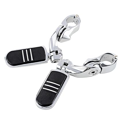

Подскажите что за кронштейн привинтить на дуги чтобы можно было ноги поставить и дать им отдохнуть? По трассе когда идешь долго
Спасибо.
сам нашел - хайвей фут пегс

дело о вибрациях на подножках закрыто лопнувшей дугой ironbike
сбоку разошлось по сварному шву и вибрации пропали.
вот тут:
после того как лопнуло уже 4 тыщи проехал
