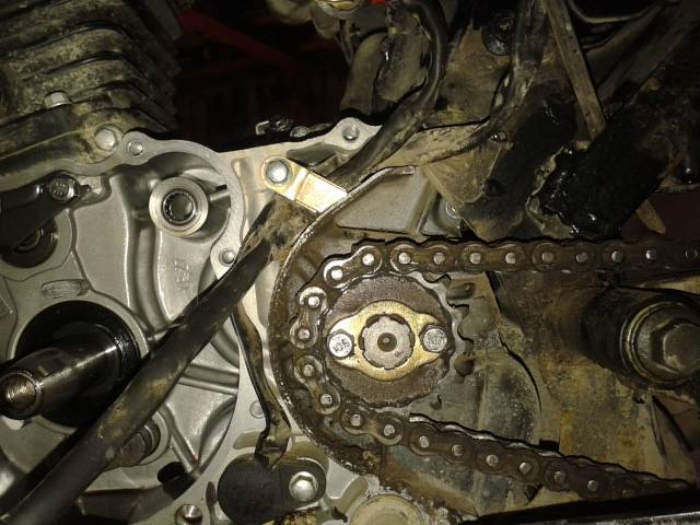

Ребят не подскажите,на двигатель 162FMJ звездочка сток 15 -зубовая (428), есть желание поставить JTF266.13 (520) -внутрянка идентична а вот общий размер не найду -влезет?
- vyrcnk
- Сообщения: 526
- Откуда: Краснодар
- Имя: Виталий
Re: Lifan-ЗиД LF200GY-5
Размер 428 это 4/8 дюйма в длину и 2,8/8 в ширину, аналогично 520 это 5/8 " длина 2,0/8 " ширина между пластинами цепи или толщина зуба звезды. Отсюда легко посчитать 4/8" это 4/8*25,4= 12,7 мм умножить на 15 зубьев 190,5 мм длина окружности родной звезды, делим на 3,14 получаем диаметр звезды без высоты зуба 60,668 мм, во втором случае 5/8*25,4*13=206,375/3,14= 65,725 мм. Разница в диаметрах звезд немногим более 5 мм. А вот влезет или нет надо прикинуть по месту.
Olleg
- На форуме: 11 Лет 4 Месяцев 21 дней
- Сообщения: 16
- Зарегистрирован: Вт мар 17, 2015 17:09
- Откуда: В.Новгород
- Имя: oleg
- Мотоцикл: нет пока
Как всегда исчерпывающе... Внешне (520-я, 13) думаю будет великовата. На фото сток 15

- vyrcnk
- Сообщения: 526
- Откуда: Краснодар
- Имя: Виталий
Звезды JT использую, качество устраивает, а вот цепь этой фирмы не довелось испытать. На дорожнике цепь с сальниками EK 520 ( родная была без сальников 530), а для Лифанчика ИЖевская 520 без сальников.
