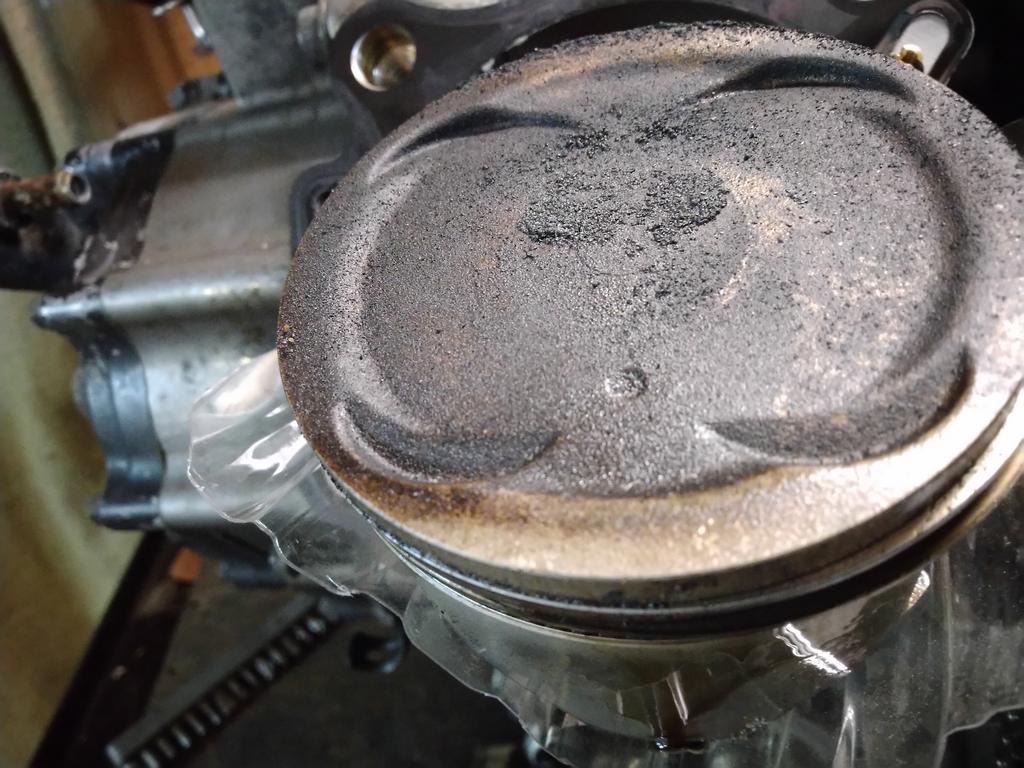

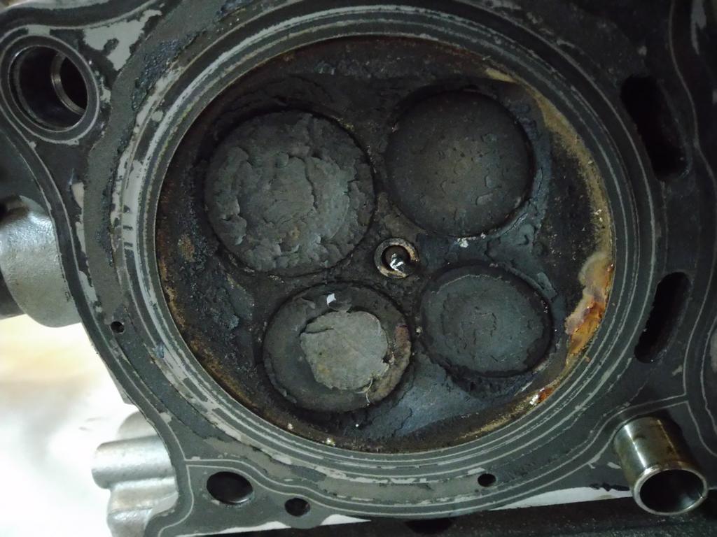

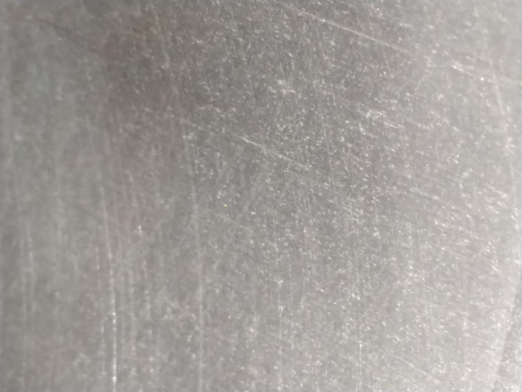

Снял горшки, результаты такие:
- зазоры клапанов в норме
- хон еще живой, следы есть даже в рабочей зоне (где обычно выбивает бочку)
- на сводах КС следы активного нагарообразования, но уже почти сброшенные (отслоились и вот-вот сгорят/улетят в трубу
- поршня чистые, нагар на поршнях ровного кофейного цвета, кольца не закисли...
Фотки позже...
Отправлено спустя 42 минуты 46 секунд:
Фотки!
Отправлено спустя 3 минуты 45 секунд:
Еде фоток
Фотки позже...
Фотки!
Еде фоток
