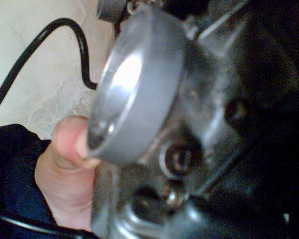

Почему-то фото 2 и 3 одинаковые.
Винт в виде барашка регулирует ХХ. Латунный винт установленный наклонно регулирует качество смеси.
хоть кто-то подсказал что с этим делать :-o)
вот вторая фотка которую показать хотел
<noindex><noindex><a href="http://rgv.ru/phpbb/files/_____________ ... 04_124.jpg" target="_blank">http://rgv.ru/phpbb/files/_____________ ... ></noindex>
кстати у меня игла крутится но не перемещается при этом. вот. :)

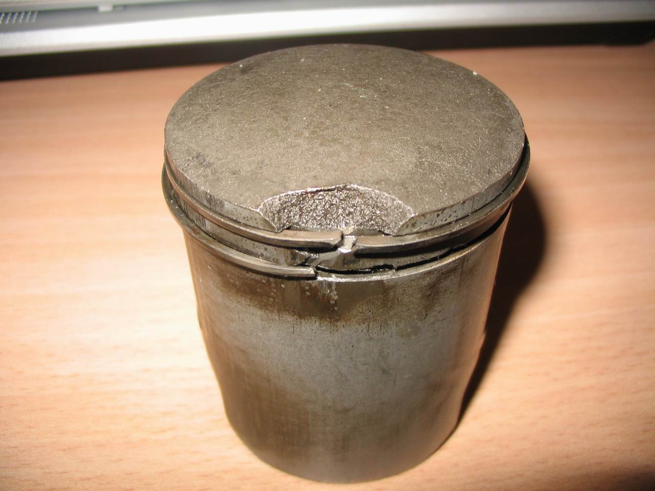

вот желающим лицезреть сие...
поршень в хорошем качестве.
цилиндр будет чуть попозже - батарейка в фотике села :)
<noindex><noindex><a href="http://rgv.ru/phpbb/files/_____________ ... 25_776.jpg" target="_blank">http://rgv.ru/phpbb/files/_____________ ... ></noindex>

самое интересное у меня кольца попали в окна не замками, а наоборотной стороной :)
теперь у меня 4 половинки колец вместо двух нормальных цельных :)

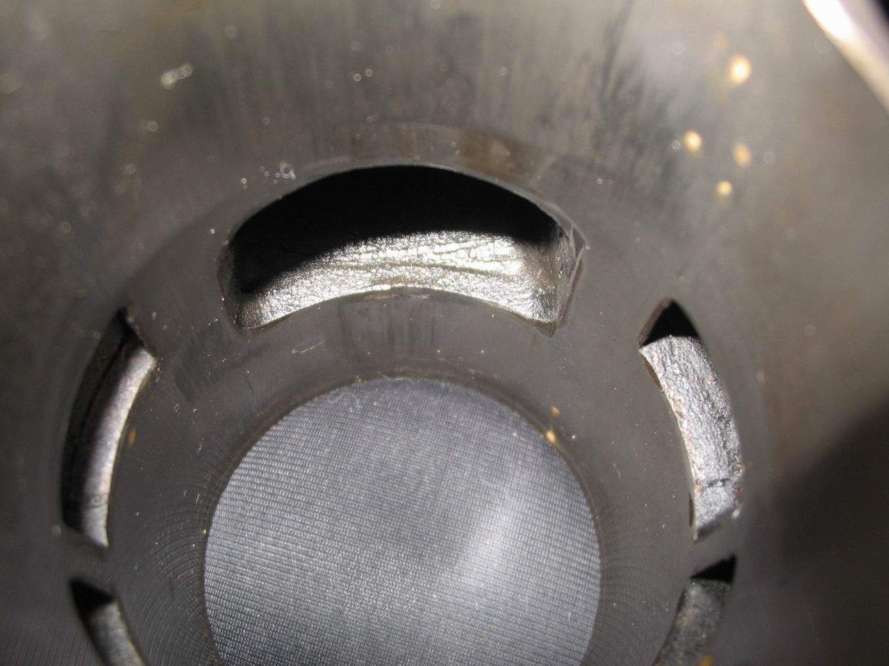

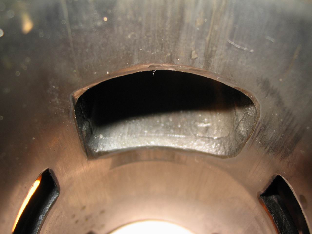

а вот и цилиндр кстати.
вид сверху и снизу. имхо все равно мало что понятно :)
<noindex><noindex><a href="http://rgv.ru/phpbb/files/_____________ ... 27_118.jpg" target="_blank">http://rgv.ru/phpbb/files/_____________ ... ></noindex>
<noindex><noindex><a href="http://rgv.ru/phpbb/files/_____________ ... 29_348.jpg" target="_blank">http://rgv.ru/phpbb/files/_____________ ... ></noindex>

MedveD,
что значит не может быть?
у меня же произошло :) кольца сломало/закусило не в местах замков. А с тыльной стороны. могу сфоткать отдельно кольца если надо :) увидишь целохонькие замки.
а цил в таком виде к эксплуатации непригоден это факт. растачивать буду полюбэ

VasVF, Этого не может быть ... потому что не может быть никада ... :) Сам подумай - как их закусить могло ??? :???: Могло тока в замке ... т.е. в стыках ... после чего они и лопнули на две части ... У меня в таком случае они вообще на несколько частей развалились ... могу как нить поршень счелкнуть ... Храню как память ... :)

а я те могу сфоткать место слома - нет там замка :) замок с другой стороны. хз я конечно может оно и не закусило но... там слева какие-то следы как будто мусор какой-то попал между цилом и поршнем. может из-за него. а вообще нижнее кольцо было замками не в стопорах, но и замок до окон не добрался. может им раздербанило и верхнее кольцо и поршень заодно? хотя.. блин. там же окна со всех сторон. может замок в кольцо и правда попал... тогда просто странно что основные обломки произошли с обратной стороны стопоров - то бишь на выпуске. где замков не было :)
я в общем говорю то что видел :)

VasVF, Замок это тока название ... Так называеца место где два конца кольца смыкаюца ... Я так понял что замок колец попал в окно - получились осколки, которые засосало в выпуск и часть попала между поршнем и цилиндром - вот и результат ... А если б замок колец был не у стопора колец - то такое ты в цилиндр просто не засунешь ... Так шта вот так ...

может оно конечно и так <!--quoteo--><div class='quotetop'>Цитата</div><div class='quotemain'><!--quotec-->замок колец попал в окно - получились осколки, которые засосало в выпуск и часть попала между поршнем и цилиндром - вот и результат ...<!--QuoteEnd--></div><!--QuoteEEnd-->
но я хз :)
<!--quoteo--><div class='quotetop'>Цитата</div><div class='quotemain'><!--quotec-->А если б замок колец был не у стопора колец - то такое ты в цилиндр просто не засунешь ...<!--QuoteEnd--></div><!--QuoteEEnd-->
допустим засунул я нормально но из-за яйцевидности цила могло и сдвинуть замок со стопора. и вызвать такую петрушку. вот так вот.
но я хз :)
