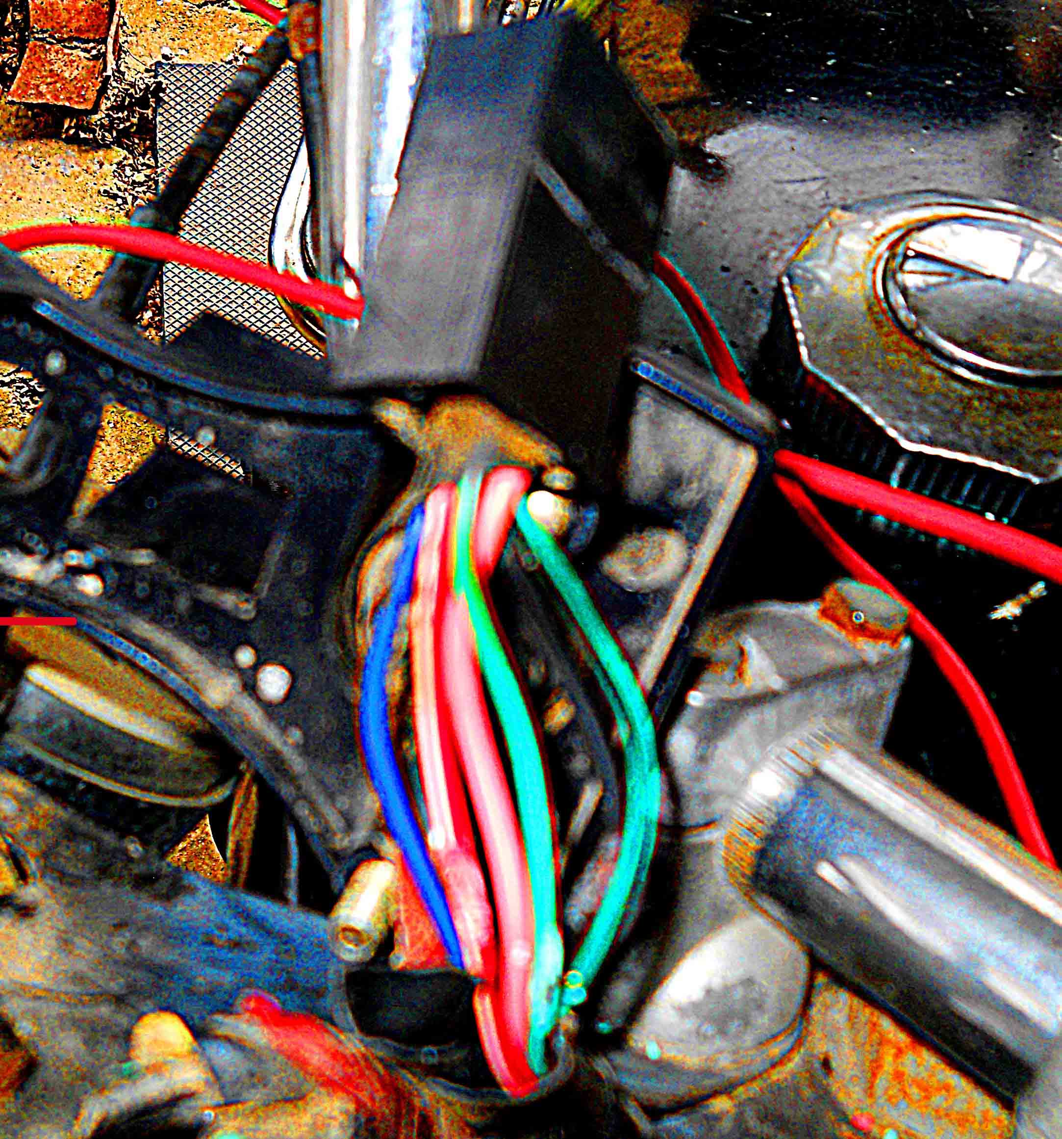

Всем доброго дня !) Вот разобрал. Так как я не мастер в таких делах..Как эту штуку мли...проверить на работоспособность ?( Всего шесть проводов.) Два зеленых..синий...красный..черный..оранжевый. Сам индикатор литой начал немножко зачищать провода что б проверить

Найди в инете схему электропроводки альфа да посмотри, какой провод куда. В гугле поиск картинки по словам "электрическая схема мопеда альфа".

Все ! отбой ! Причина найдена !) Отсутствовало питание после разьема который в фаре . Перетерся черный плюсовой провод. Всем спасибо за помощь.

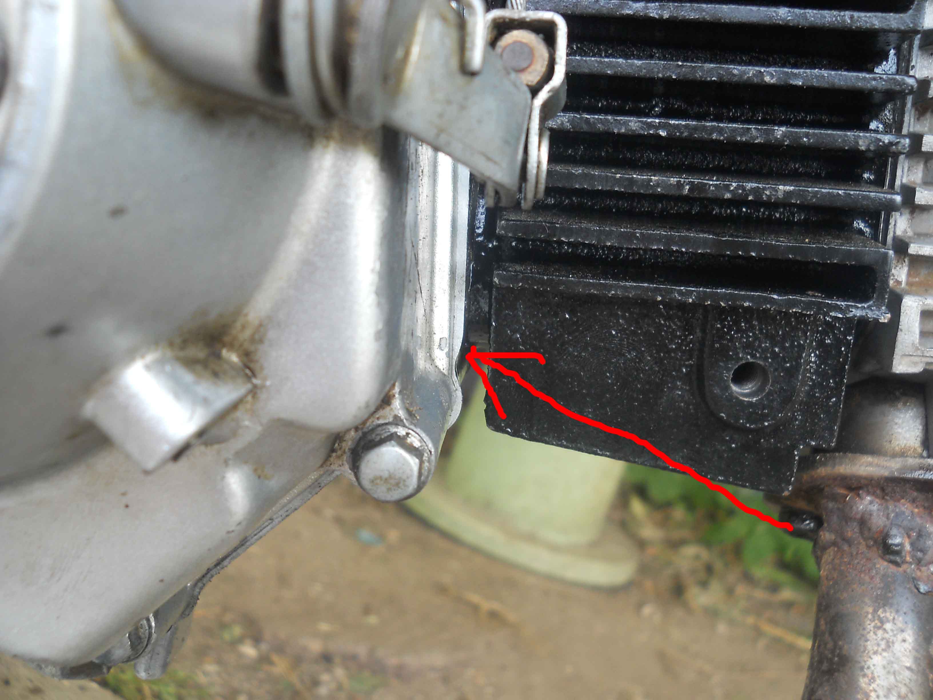

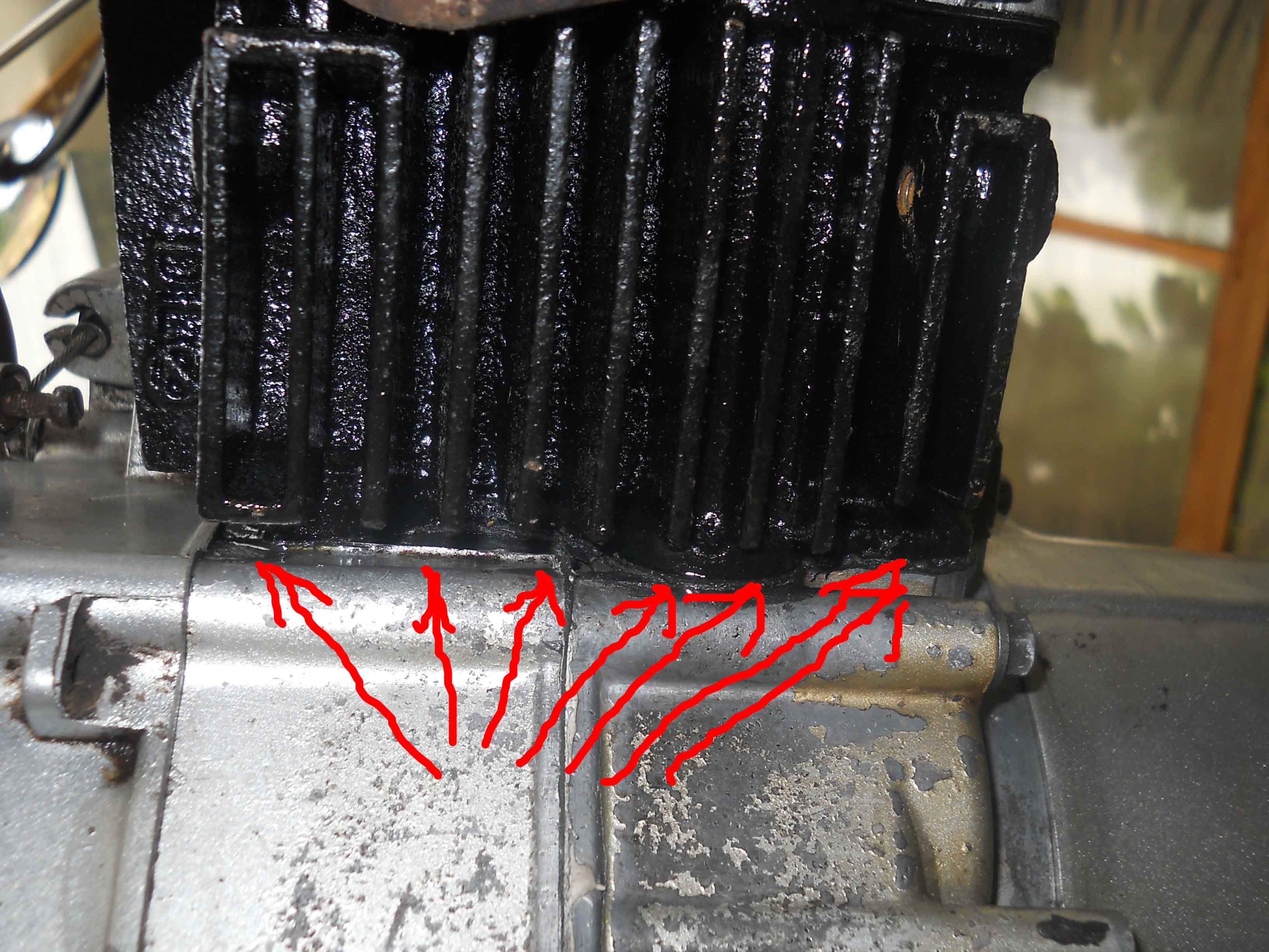

Всем жителям форума привет !) Проблема вот какая. ; Движок изначально заклинил на пальце. Разобрали(расклинили) устранили проблему. При зборке оказалось что возле шпилек внутри блока были трещинки . Во общем сварщик заварил но при этом шов получился оч. толстым и при склинивании шов не пускал опустить на 1 см. гильзу на место. Движок уже был собран и не было желания разбирать его вновь. Забили плотно пленкой место где коленвал ... что б стружка не сыпалась и мини турбиной с фрезой спилили мешающую часть шва. На глаз гильза садилась на место потом еще и прокладка. Собрал завел и из под гильзы почти потекло масло. Снял гильзу просмотрел вроде все нормально. Собрал . Заводить не стал потому что от прокачивания кик стартером уже масло из под гильзы начинало капать. Прокапывает по всей ширине гильзы от одной нижней шпильки до другой . Ума не приложу что делать. Мысль одна ! Или еще одну прокладку поставить ...или толстый слой герметика.

GONCHIC, вообще-то после такого ремонта обязательна фрезеровка.
Но учитывая всю эпичность темы - перматекс ультра грей в помощь. Только инструкцию прочитай...

#60 Сообщение XPOH »
Никакого перматекса.
Дело в том, что на этом моторе масло в голову подается вдоль одной из шпилек (дырка под эту шпильку в "гильзе" больше чем под остальные). По этому снимай гильзу и обеспечь уплотнение вокруг этой шпильки, но ни в коем случае не законопать дыру вокруг этой шпильки, а то голове скорее всего быстро песец явится.
