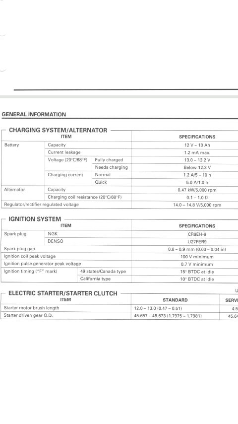

дядяваня писал(а):Так...стоп.... на массу звониться не должен.
Он и не прозванивается. На ноль бесконечное сопротивление, между тремя фазами одинаковое.
Добавлено спустя 2 минуты 23 секунды:

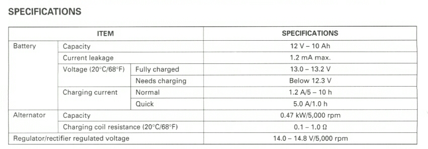

Виталий писал(а): А вообще не совсем понимаю привязки к ХХ.
Ни одного контрольного значения установленного нету.
не должен он на хх разряжаться. И 12.2 явно не здоровое значение.
14,0-14,8 на 5000 в мануале, если быть точным.
Последний раз редактировалось Cement Чт мар 22, 2018 05:02, всего редактировалось 1 раз.
Re: Нет зарядки аккума именно на ХХ ((
#48 Сообщение XPOH »
Cement писал(а):Он и не прозванивается. На ноль бесконечное сопротивление, между тремя фазами одинаковое.
Поскольку генер все же что-то выдает на оборотах да прогретый, то на массу обмотки скорее всего не замкнуты. Я про межвитковое замыкание говорил. Симпомы на него указывают. Но на данном этапе исследований уже надо напряжение осцилографом снимать, тогда ясно все будет, обмотка чудит или китайский тестер.
Ну а вообще на ХХ привязываться к показаниям китайского тестера не очень правильно.
Я бы замерил ток потребления системой на прогреве и после. Воткнул бы тестер в режиме амперметра в разрыв плюсовой клеммы акб и замерил бы. На время вращения стартером лучше амперметр зашунтировать толстым проводом.

Cement писал(а):если быть точным.
Если быть точным, то слова information и inspectoin имеют разный смысл.
Последний раз редактировалось Виталий Чт мар 22, 2018 08:46, всего редактировалось 1 раз.

Виталий писал(а): Если быть точным, то слова information и inspectoin имеют разный смысл
Вот фото лучшего качества. В любом случае больше 14.6 РР никогда не выдавал. А тут 14.95 на оборотах.
Последний раз редактировалось Cement Чт мар 22, 2018 09:08, всего редактировалось 1 раз.
#54 Сообщение Виталий »
Cement писал(а):Вот фото лучшего качества.
При чем тут качество? У меня есть где посмотреть. Я же скрины скинул мануала. Это Specifications и в разделе information. А для проверки нужен раздел inspectoin
Cement писал(а): В любом случае больше 14.6 РР никогда не выдавал. А тут 14.95 на оборотах.
это все зависит(может зависеть) от нагрузки и от степени заряда(качества) батареи
Последний раз редактировалось Виталий Чт мар 22, 2018 09:16, всего редактировалось 1 раз.
